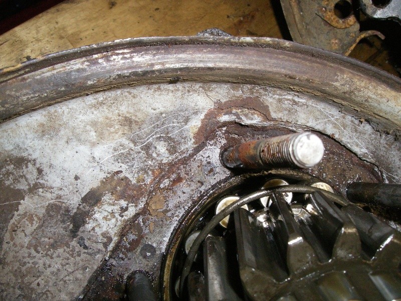

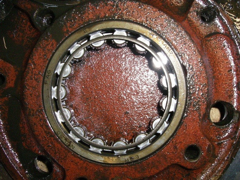

Ca y est ! Le démultiplicateur est ouvert... En fait la pièce ne venait pas car pas mal de corrosion et collage du joint.
Pas de mauvaise surprise, pas de corrosion de dent cassée ou autre catastrophe.
Le seul hic, la flasque est vraiment corrodée ; RRRRHHHAAA !
Quelques tofs :
Démontage démultiplicateur sur 401 - Page 2 Imgp0710
Démontage démultiplicateur sur 401 - Page 2 Imgp0711
Démontage démultiplicateur sur 401 - Page 2 Imgp0712
Démontage démultiplicateur sur 401 - Page 2 Imgp0713
Démontage démultiplicateur sur 401 - Page 2 Imgp0714
Démontage démultiplicateur sur 401 - Page 2 Imgp0715
Sympa, on se dit qu'on est capable de démonter un démultiplateur, voyons si on est capable de le restaurer et de le remonter.
Questions : où trouver des flasques (je crois en avoir vu sur le post de Frantz sur le marché aux pièces à Gaggenau) ? et comment faire pour les riveter sur le demi-démultiplicateur ?
A+ pour des news

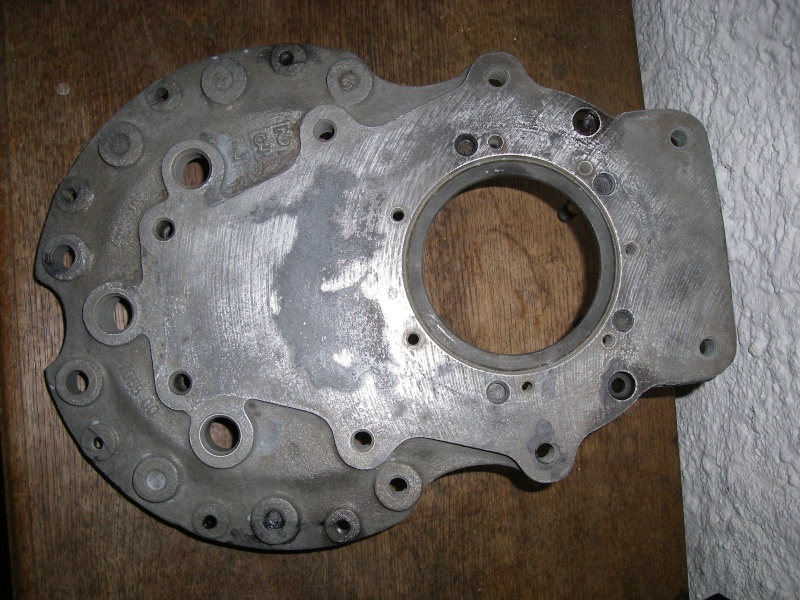

Nous avons reçu nos flasques et notre petit livret avec les références de pièces. Pour l'anecdote, l'étiquette de référence d'une des deux flasques est rédigée en français, on a l'impression que Mogparts a racheté des stocks en France....
Démontage démultiplicateur sur 401 - Page 2 Img_0020
Seule interrogation, il semble que la flasque soit rivetée sur le réducteur.... Petit problème, car je ne sais riveter autre chose que des plaques d'immatriculation au rivet pop... Suspect
Donc, savez-vous comment l'on procède et avec quel matériel?
Bonne soirée à tous,

à ta place j'essaierais de tarauder à la place des rivets pour fixer les flasques avec des vis, si possible avec des BTR c'est de l'acier plus résistant
Localisation : AUBE
Nombre de messages : 747
Démontage démultiplicateur sur 401 - Page 2 Empty
MessageSujet: Re: Démontage démultiplicateur sur 401   Démontage démultiplicateur sur 401 - Page 2 Icon_minitimeJeu 05 Nov 2009, 20:48
Merci pour ton conseil Denis!
Mais comment créer un filetage, car la flasque est de bien faible épaisseur.... scratch
Je m'en vais faire quelques recherches sur le net... Antoine, t'as pas une idée? Ne me dis pas que tu donnes le biberon au petit sans être rive(te)r au forum lol!

non ! tu taraudes dans le corps du réducteur bien sûr ! est-ce que les rivets d'origine traversent le réducteur ?
Localisation : AUBE
MessageSujet: Re: Démontage démultiplicateur sur 401   Démontage démultiplicateur sur 401 - Page 2 Icon_minitimeJeu 05 Nov 2009, 21:03
Et non Denis, malheureusement les points de fixation de la flasque (où doivent se mettre les rivets) sont excentrés par rapport au réducteur, je n'ai pas la pièce à la maison, mais je ne pense pas que l'on puisse tarauder dans le réducteur.... Démontage démultiplicateur sur 401 - Page 2 901479
Merci SEPELE encore pour le livret, pas de problème pour la langue, ce qui est intéressant ce sont les références cheers

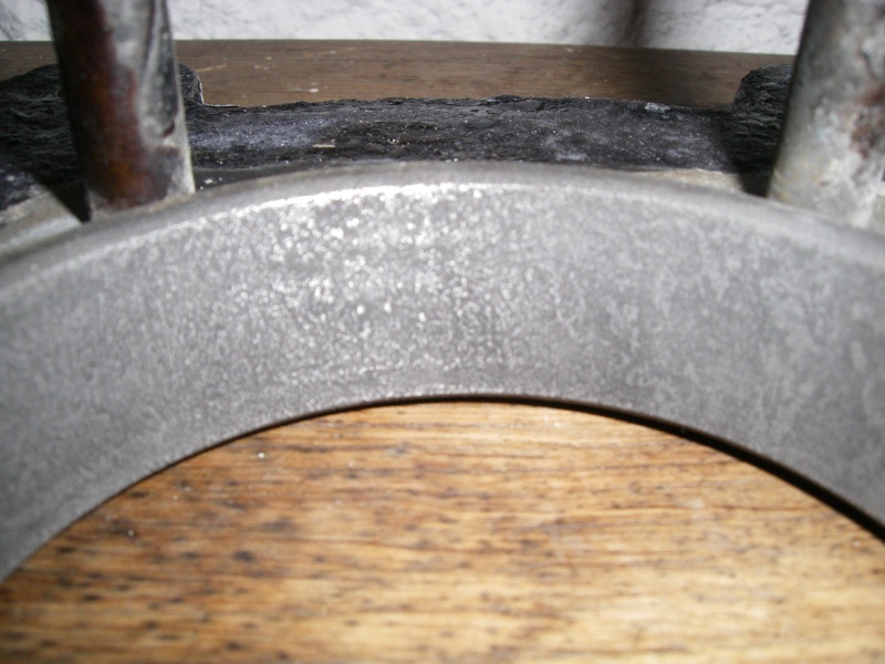

Petit problème : j'ai oublié de retirer une partie du démultiplicateur de son bain d'acide phosphorique, initialement prévu pour enlever la rouille.
Résultat, une semaine de trempage affraid
Je voulais avoir vos avis éclairés sur la pièce si dessous. Normalement le revêtement du logement prévu pour recevoir le roulement conique est brillant comme poli.
J'ai bien peur que ce revêtement ait été piqué par l'acide.
Je me demande dans quelle mesure ça ne va pas empêcher le roulement de travailler correctement.
Qu'en pensez-vous ?
D'autres tofs
Voici, je ne suis pas très fière, en espérant ne pas avoir à acheter toute la pièce

à mon avis, tu n'as plus qu'à changer la cuvette du roulement à rouleau
la référence est frappée sur la tranche
