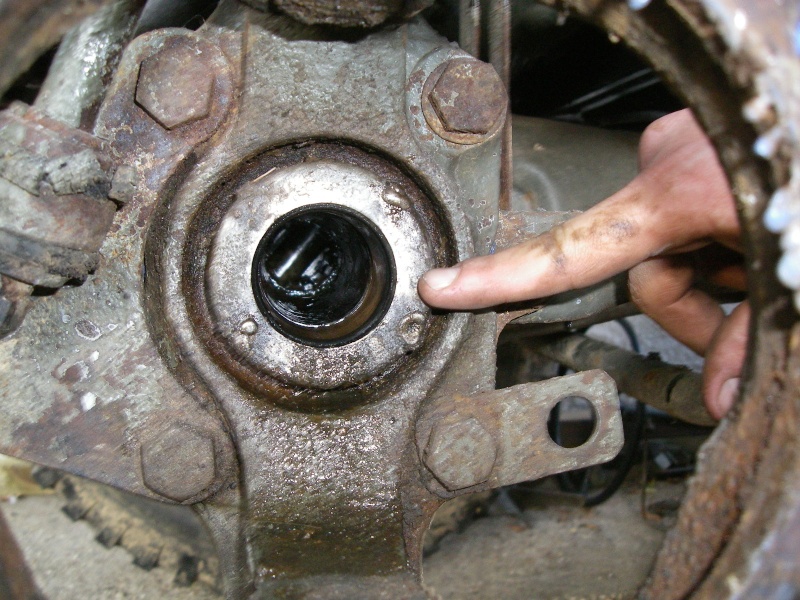

Nouvelle étape dans la resto de MisterMuggles, la révision des essieux affraid
Nous cherchons à démonter les démultiplicateurs (appelés comme ça sur la notice technique) des essieux comme le montre la figure V3/6 page 132 de cette même notice.
Démontage démultiplicateur sur 401 Imgp0615
Ils disent de démonter les écrous crénelés (4 de chaque coté) puis de retirer les vis 6 pans au nombre de 4.
Ok pour les 8 écrous mais elles sont où ces vis ? Question
En tout cas ça bouge pas et j'imagine qu'il ne faut pas forcer...
Merci d'avance les moggers
Ant

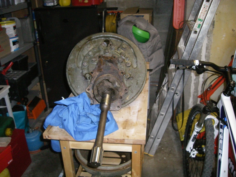

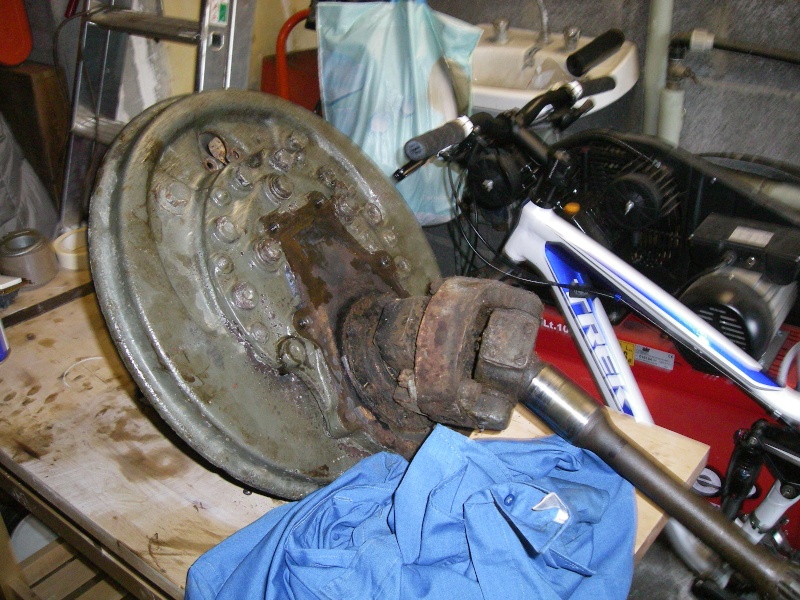

J'en profite pour poster quelques news !
Nous avons réussi, non sans mal, à démonter le démultiplicateur. Il a fallu acheter un maillet géant et taper comme des sourds Démontage démultiplicateur sur 401 251561
Nous avons bien pris soin de bloquer le différentiel, en espérant que ce sera suffisant.
Voici quelques tofs :
Démontage démultiplicateur sur 401 Imgp0616
Démontage démultiplicateur sur 401 Imgp0617
Démontage démultiplicateur sur 401 Imgp0618
Démontage démultiplicateur sur 401 Imgp0619
Petite question, comment fait-on pour démonter cette pièce qui couvre le joint spy ? Ca c'est le doigt de mon frère Oli
Démontage démultiplicateur sur 401 Imgp0620
Merci à tous ceux qui nous ont aidé Démontage démultiplicateur sur 401 63835
Ant
