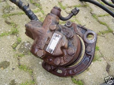

| bonjour, quelqu'un saurait il si cette pompe est d'une direction assistée de 421 ? la référence sur le corps est 616 ...... Mais je ne vois pas ou je pourrais bien la mettre vu la place qu'il reste dans mon 421 ... Je pencherai donc pour une pompe de DA d'une camionnette mercedes ayant le moteur OM616 comme mon mog ... comme j'ai acheté cette pompe je préférerais être sur avant de la rendre, mon vendeur étant très sympa il veut bien me la reprendre ... Merciiiiii pour vos infos !! |

| le débit je pense que ça le ferait bien, mais c'est l'encombrement .... sur le vilebrequin il reste une poulie de dispo, celle au plus près du moteur et franchement je ne saurai pas ou la mettre .... je pense qu'il vaut mieux que je me trouve l'originale, je voulais juste être sur que personne n'avait cette pompe de montée d'une façon ou d'une autre sur un mog ... |
| | | sepele
| Sujet: Re: pompe hydraulique d'un 421 ??? Dim 27 Sep 2009, 19:19 | |
| l'originale ressemble à ça |

| Salut sepele ou trouvé cette pompe hydraulique que tu ha mie en photo si c est la pompe d'origine |

| Bonjour à tous Une pompe de DA reste une pompe de DA et ne peut pas servie a grand chose d'autre, celle du 421 est donnée pour 9 l/mn de débit et 100 bars de pression, très limité pour faire quoi que ce soit |
| | | sepele
| Sujet: Re: pompe hydraulique d'un 421 ??? Sam 03 Mar 2018, 18:41 | |
| Salut Oui c'est une pompe d'origine que j'avais trouvée sur eBay Allemagne..... Je ne suis plus trop dessus mais ca devrait encore se trouver. Ou ebay Kleinanzeigen.... Celle ci rentre pile poil derriere le ventilo... Et se fixe sur l'axe de celui ci |

| Salut, la mienne est fixée en bout de compresseur, elle ne ressemble pas du tout à ça!! Désolé. |

Désolé. celle sur le compresseur sert pour la direction assistée |

| oui, tout à fait jean-luc, elle sert bien pour la direction. J'ai l'autre pour la benne et le treuil mais elle ressemble pas ça non plu!! C'est une " westinghouse" je crois pour l'hydraulique et une "ZF" pour la direction. |
| | | sepele
| Sujet: Re: pompe hydraulique d'un 421 ??? Dim 04 Mar 2018, 09:58 | |
| Ca dépend des versions Parfois la pompe sur le compresseur sert a la da ou a l'hydraulique du distributeur..... Et donc pareil pour la pompe derrière le ventilo. Ca se verifie sur les éclatés.... |

| Attention que le montage de cette pompe à l'origine sur un 421 se faisait dans l'autre sens. Il fallait donc une pompe avec le sens de rotation inversé.
Le corps de pompe ressemble à celle d'origine. |
