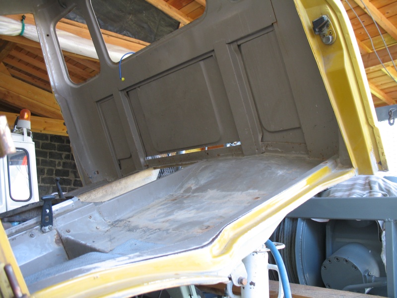

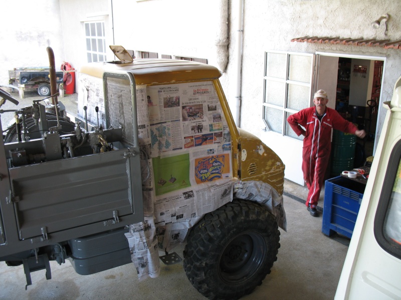

MessageSujet: Re: jean pierre loire 42 et voici mon 406 forestier   jean pierre loire 42 et voici mon 406 forestier - Page 2 Icon_minitimeSam 24 Oct 2009, 17:33
aprés la mise peinture de la benne remise en état de cabine
remplacer un bout tole sur le fond arriere de la cabine et sous les 2 optiques avant
néttoyage ponçage et mise en peinture jaune
jean pierre loire 42 et voici mon 406 forestier - Page 2 Toleri11
jean pierre loire 42 et voici mon 406 forestier - Page 2 Peintu17
jean pierre loire 42 et voici mon 406 forestier - Page 2 Toleri10
