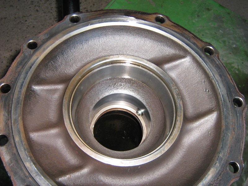

Manu4040 a écrit:
Ça serait possible de mettre d'autres photos des operations pour le chamgement des joints ? J'ai aussi mon bloccage arrière qui fuit un peu
Rien de bien compliqué : juste bien tout calé car si ça tombe cheers
Les 2 photos sont le pont de mon 406, rien de bien différent si ce n'est identique ! tu vois le logement du joint dans la trompette : c'est avec la vis meulée que le joint sort tout seul. Sur mon 1250 la fuite d'huile faisait glouglouté l'huile dans le pont donc démontage. Si ça ne fuit pas trop, laisse tomber pour l'instant.
Ce qui est chiant c'est refaire le joint entre la trompette opposée (celle qui reste en place) et le carter car en enlevant tout les boulons traversiers il ne reste que 2 boulons court au niveau du nez de pont pour faire tenir la trompette gauche. Donc ça s'ouvre légèrement obligatoirement. Suffisamment pour craquer le joint en pate je pense et créer une fuite plustard, donc les joints joints sont à refaire.
Mon 406 b/t - Page 8 Img_1511
Mon 406 b/t - Page 8 Img_1510
Mon 406 b/t - Page 8 310

Ah oui d.accord , moi en fait c.est une fuite d.air quand je met le blocage du différentiel, et l air sort par un ptit boulon sur la trompette droite, toi c.etait une fuite d.huile du pont ?
Mon 406 b/t - Page 8 Empty
MessageSujet: Re: Mon 406 b/t   Mon 406 b/t - Page 8 Icon_minitimeDim 02 Oct 2016, 20:44
Oui c'est bien la même chose : le boulon banjo c'est la mise à l'air libre du pont, sur le mien la fuite devait être sur la partie basse du piston (normal c'est là que la condensation s'accumule) et fuir dans le centimètre d'huile qui reste dans la trompette, puis sortir par la mise à l'air libre
