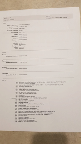

une autre question : avec le numéro de châssis peut on connaitre le type de moteur monté d'origine ?
Mercedes doit pouvoir te donner la fiche d'identification de ton véhicule avec les numéros de série de tous les éléments montés d'origine (moteur, boite, pont) ainsi que les options montées.
Tu peux aussi essayer de le faire en ligne à cette adresse :
https://carinfo.kiev.ua/cars/vin/mercedes/vin_check

Voilà la carte d'identité de ton Unimog
Renovation U1700 - Page 2 Ali_110
Renovation U1700 - Page 2 Ali_210
Il à été commandé avec pas mal d'options , dommage de pas avoir pris le turbo , mais je pense que c'est par soucis de fiabilité .

Bonsoir phil,
Avec quoi as-tu les data cards d'Unimog ?
J'ai un vieil EPC mais je n'ai jamais réussi à avoir les data cards (alors que l'option est sensé etre possible).
Tes photos, une fois passées par Servimg sont un peu limites pour pouvoir être lues...

C'est une version d'EPC mais j'ai du passer par mon concessionnaire pour l'installer . Je peux avoir les data cards , les prix avec les remises
la disponibilité ( ou non pour nos modèles un peu anciens ) des pièces et je peux commander en direct à la concession .
Donne moi une adresse mail par MP et je t'envoie la version téléchargée qui ne passe pas par servimg .
