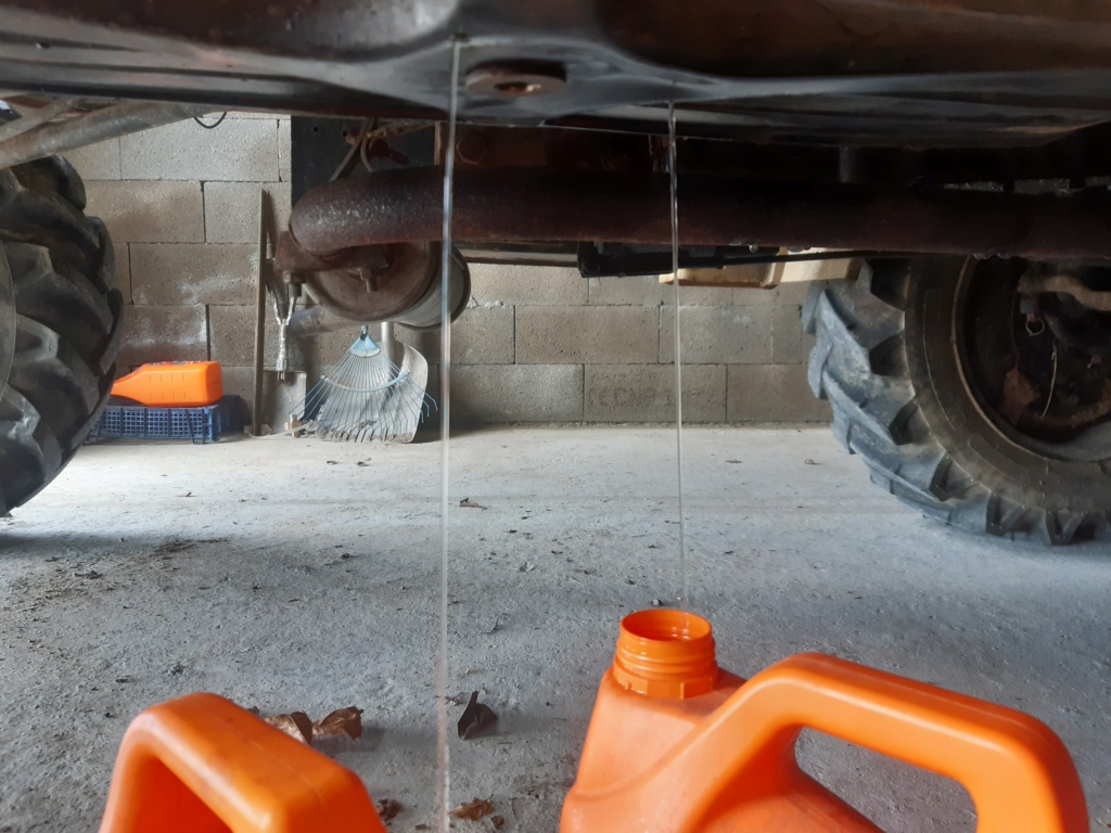

Je nettoie à la soude caustique chaude ,laisse tremper tout la nuit ,Le matin je passe un ptit coup de karcher comme je peux,et rince jusqu a obtention d'une eau parfaitement claire(il faut du temps).
Je regarde l’intérieur,nikel .Je remet le bouchon de vidange,met 10 litres de gasoil et oh surprise :
dépot dans le reservoir 20221219
En tout cas le but du nettoyage réservoir a été atteins,c'est tout clair ce qui en ressort maintenant  Laughing
je connais le prix des reversoirs d’ailleurs on ne trouve pas le 40L ,que le 60 de 600 à 1000€
Le prix d'un réservoir synthétique de bateau ça coute 150/200 €
Et un kit résine pour réparer beaucoup - genre 80€ le kit 40L ,mais est ce suffisant pour les 2 têtes d'épingles des fuites,et surtout d'autre endroit qui vont pas tarder?
Alors que faire  scratch

MessageSujet: Re: dépot dans le reservoir   dépot dans le reservoir Icon_minitimeDim 25 Déc 2022, 13:11
Si ce sont vraiment deux têtes d’épingles, un bout de ruban adhésif sur les trous le temps du traitement, et un kit restom, il fera bien le job. Si tu dois changer le réservoir, renseigne toi auprès d’un chaudronnier, il te demandera beaucoup moins que les 600. Pour info, j’ai fait refaire à l’identique celui de ma colorale pour moins de 300 par un copain à Jean-Luc qui est à la retraite maintenant. Et sur mon 411, mon réservoir est en inox avec récupération de jauge, alim, retour et remplissage d’origine. Du coup ça ne jure pas.

moi je passerai un coup de résine https://www.shaper.fr/fr/190-Primaire-G4.html juste sur le fond puisque c'est là que c'est percé , çà doit se trouver dans les magasins de bateau

Oui je vais me faire une résine sur les fonds,en attendant ,réservoir provisoire ,avec ce que j'ai sous la main,comme le petit tube cintré qui sert de mise à l'air de réservoir
dépot dans le reservoir 20221220
dépot dans le reservoir 20221221

Le g4 est trop liquide pour boucher les trous, ça va bien pour faire un réservoir de mobylette, ou au mieux un réservoir non percé. Le g4 reste au final un primaire d’accroche.

tu ne peux pas boucher les trous avec un petit coup de brasure, je fais ça sur les réservoirs de moto, en attendant le replacement ça tiens bien dans le temps
