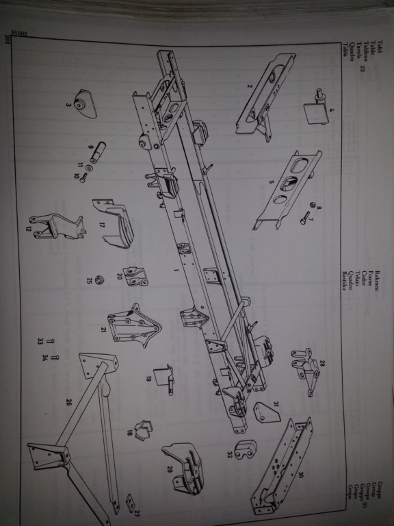

| En fait , le moteur n'est pas monté sur silent blocs. Il est fixé par des boulons sur la cloche d'embrayage, cloche fixée à la boite, boite fixée à la traverse et enfin les supports latéraux de la traverse comportent des "anneaux" de caoutchouc qui évitent la transmission de vibrations au chassis.
On doit pouvoir - si nécessaire- les remplacer !
A l'avant le "support" ne supporte rien . Il est là pour limiter autant que faire se peut, l'amplitude des mouvements que peut faire le moteur. Il peut être abimé et se remplace facilement : deux boulons. Inutile de soutenir d'en- dessous: La cloche d'embrayage le fait très bien .
Remplacer les bougies de chauffe est facile. Bien repérer la position respective des barrettes de connexion et des isolateurs, si le montage est d'origine. Mais si les bougies sont en 12 volts, (= chauffe rapide 10 secondes), on ne peut pas se tromper.
Quant au remplacement des injecteurs, avant d'agir, être sûr que c'est indispensable. Les injecteurs, comme tout le reste du 411, ne sont pas fragiles, à condition que les filtres à gazole soient remplacés régulièrement. Avant de remplacer les buses d'injecteur , il faut tester la pulvérisation des injecteurs présents. Là , il faudra les déposer et les placer sur une pompe à tarer et vérifier l'aspect du jet et son ronflement. Si c'est pas bon, on peut dégrouper l'injecteur nettoyer avec précaution et délicatesse les éléments. Re contrôler le jet , et la pression . Ajuster la pression en remplaçant ,si besoin, les cales de réglage. Neuf fois sur dix , tout redevient normal. Un dieseliste honnête, à qui on apporte les quatre injecteurs déposés, doit faire le job en 1heure /1heure 30. San Si les buses sont remplacées, çà ne prend pas plus de temps , MAIS , il y a le prix des buses en plus.

| Bonjour à tous, quelqu'un pourrait-il me dire à quel manuel appartiennent ces informations, qui sont en 6 langues (allemand, anglais, français, italien, portugais et espagnol). Merci. ![Question aux mécaniciens Unimog10](https://i.servimg.com/u/f88/20/46/06/44/unimog10.jpg) |
| ![Aller en bas](https://2img.net/i/empty.gif) | | tito
![tito](https://2img.net/u/3415/78/01/74/avatars/4857-67.jpg)
Modéle de votre(vos) mogs : 411.117(westfalia) et 406 Localisation : zone libre Pays : ![AUTRE AUTRE](https://i.servimg.com/u/f81/13/41/71/69/autre10.jpg) Nombre de messages : 3397 Age : 57 Emploi/loisirs : Papa Prénom : christophe Année : 1959 Date d'inscription : 30/03/2012
![Question aux mécaniciens Empty](https://2img.net/i/empty.gif) | Sujet: Re: Question aux mécaniciens Mer 30 Nov 2022, 12:46 | |
| Il s'agit du catalogue de pièces détachées pour unimog 411 moi j'ai l'édition C mais il existe une édition B: ![Question aux mécaniciens S-l16011](https://i.servimg.com/u/f13/17/58/75/60/s-l16011.jpg) Tu trouvera ton bonheur ici : https://www.buchundbild.de/de/unimog-ersatzteilliste |
