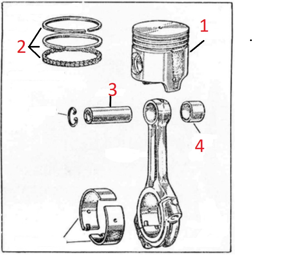

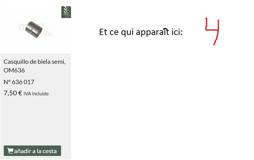

Bonjour, quelqu'un pourrait-il me dire si la publication MOG PART que je mets ci-dessous comprend PISTON BOLT?
Pour une meilleure compréhension, j'inclus un dessin, et je doute que la publication MOG PARTS inclue celui identifié par le numéro 3 en couleur ROUGE.
Je m'excuse, mais je veux m'assurer avant de passer la commande que je demande les quatre pièces dont j'ai besoin.

oui je pense que c'est celà , il te faut commander la bague de pied de bielle en plus (la 4)

Voici un schéma, je comprends que je dois aussi commander un autre élément ? Pouvez-vous s'il vous plaît me dire lequel d'entre eux me manque? J'en ai laissé quelques-uns non numérotés pour cela. Si vous vous référez à un autre élément lié à la bielle, je les ai déjà obtenus ici en Argentine.
Le 411 arrive pour le processus de restauration - Page 2 Piston12
...tu peux leur écrire en Espagnol ils maitrisent parfaitement !
Excellent! Mais je vais essayer de fournir à la personne qui fera l'achat (ce ne sera pas moi) exactement le numéro de la publication. Pour l'instant : N° 636 017 et N° 636 014 II. Je n'ai pas encore compris lequel me manque!

il doit aussi falloir
https://mogparts.de/de/unimog-ersatzteile-shop-details/137/6010/dichtsatz-motor-om636-636007-6365860290
et https://mogparts.de/de/unimog-ersatzteile-shop-details/137/6015/pleuellagersatz-standard-om636-636011-6365860003
attention aux dimensions !

Yessss !!
C'est Correct!. Je suis en mesure de faire l'achat.
