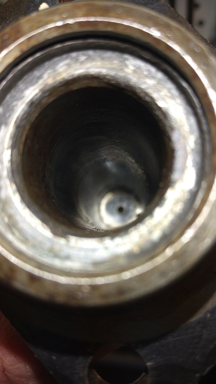

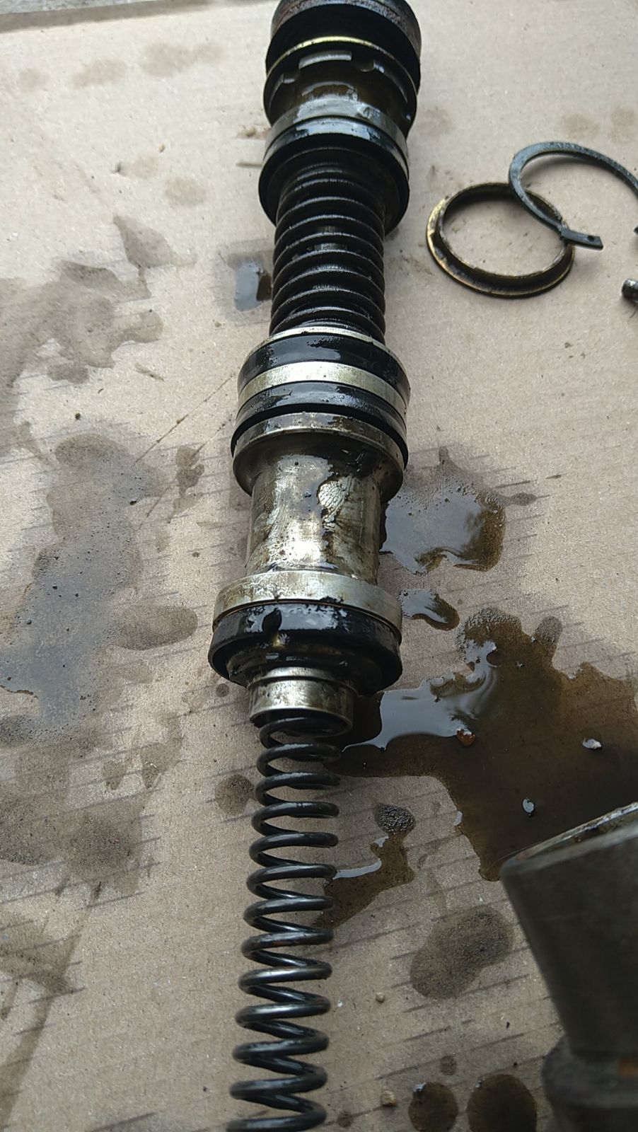

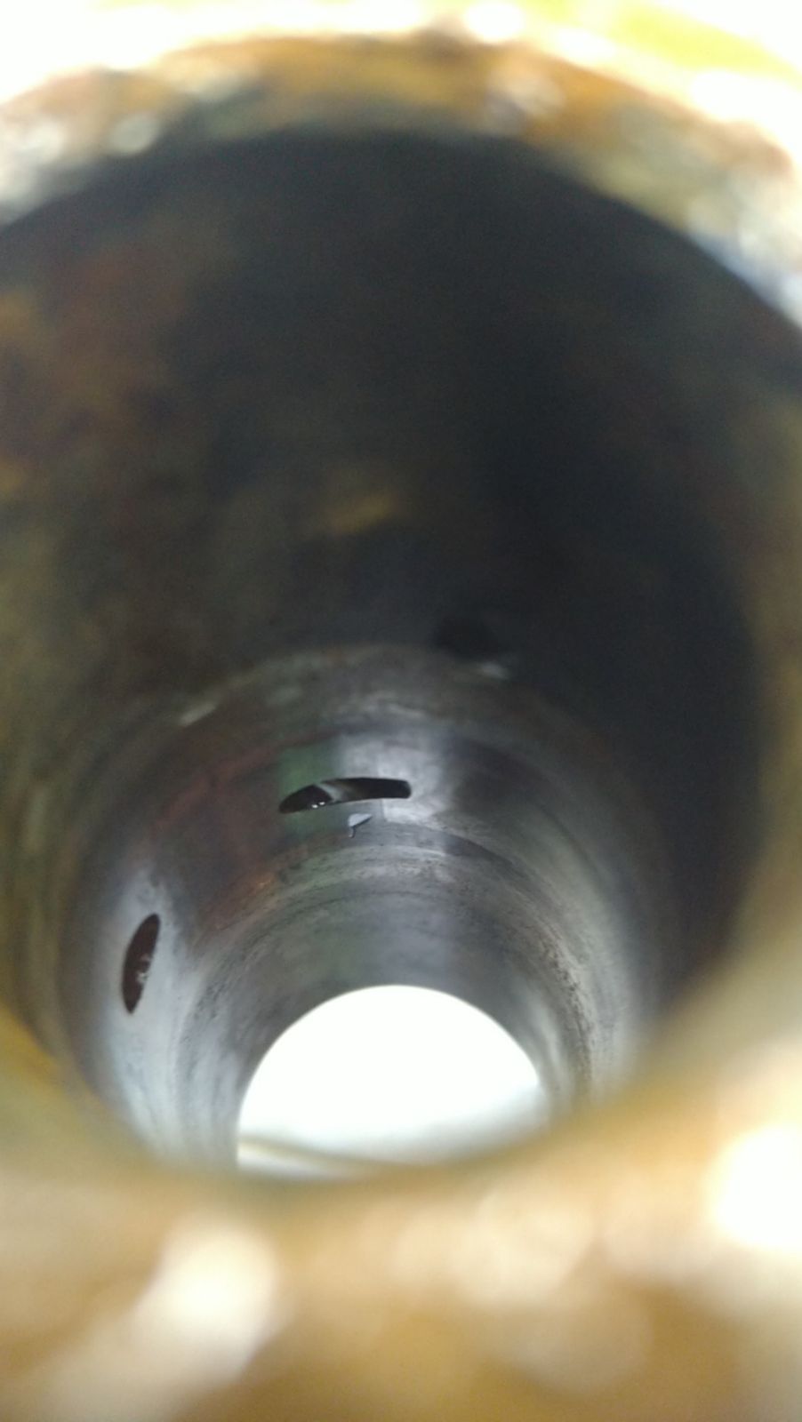

Aie aie aie....
On s'attaque aux feins... et c'est le drame!
Selon le frangin, tout est foutu:
émetteur frein:
papa d'un 421 141 16841412
émetteur embrayage:
papa d'un 421 141 16841411
