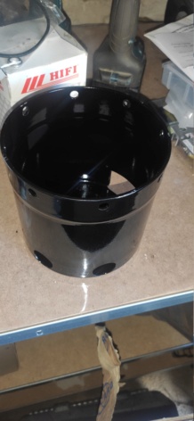

Un peu de news aujourd'hui :
J'ai récupéré le bol du servofrein repeint à l'epoxy, le joint du piston pneumatique devrait pouvoir coulisser sans encombres 😁 ne reste plus qu'à le remonter.

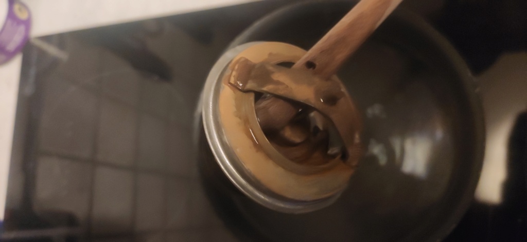

Boulot du jour:
Remontage du servo frein: tous les joints sont ceux d'origine, ils ont simplement trempé dans du WD40 pour retrouver de l'élasticité et les décrasser. Le tout remonté la vaseline et à la graisse a frein, hâte de tester son fonctionnement 😁

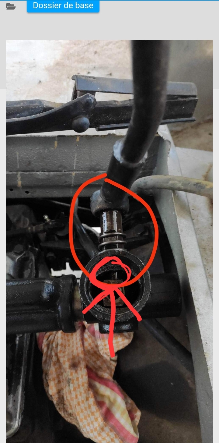

Hello à tous !!
Petites news du jour et petite question.. j'ai commandé le ressort d'après les éclatés qui va au niveau de l'axe du levier de vitesse. Or je n'arrive plus à remonter l'ensemble, comme si le ressort était trop épais... Est ce que vous pouvez me confirmer que vous avez un ressort a ce niveau sur 421 ? 😁

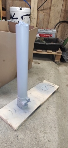

Sinon, la direction hydraulique est quasi prête à être remontée. Il ne me reste que le soufflet à trouver.
Restauration / remise en route Unimog 421 123 - Mon premier !!  - Page 4 Img_2035

Sur le 411, il n'y a pas de ressort à ce niveau .... mais, ça pourrait être utile car le bruit de la vibration du levier m' Restauration / remise en route Unimog 421 123 - Mon premier !!  - Page 4 263647

Sur le 404, qui à le même montage, il n'y a pas de ressort.

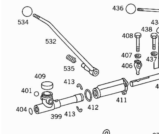

Merci pour vos réponses.
Bizarre bizarre, on le voit bien ici sur l'éclaté, n° 535..

Effectivement, c'est bizarre!
Je comprend pas son rôle??

Comme évoqué par Sébastien, je pense que c'est pour rattraper le jeu du levier et éviter les vibrations parasites, et donc le bruit désagréable

C'est ce que je pense aussi.
N'oublions pas que le 421 est une évolution du 411 et plus moderne le 404.
Ils ont probablement amélioré des choses, même si d'aspect extérieur, ça semble le même.
Du coup, c'est intéressant....car, ça me gave ce petit bruit. La cabine du 411 est tellement silencieuse, que ce bruit m'ennuie lol!

Dans tout les cas, même si ce ressort n'est pas le bon, il y'a certainement moyen de faire quelque chose ! rondelle de feutre! rondelle Belleville, ressort plus petit ou autre!
Au passage, j'ai vu quelques exemples de gens qui avaient ajouté de la moquette automobile, au moins sur le fond de cabine. Je pense que ça peut être pas mal pour casser le bruit / la résonance. Ca me tente bien en tout cas ^^

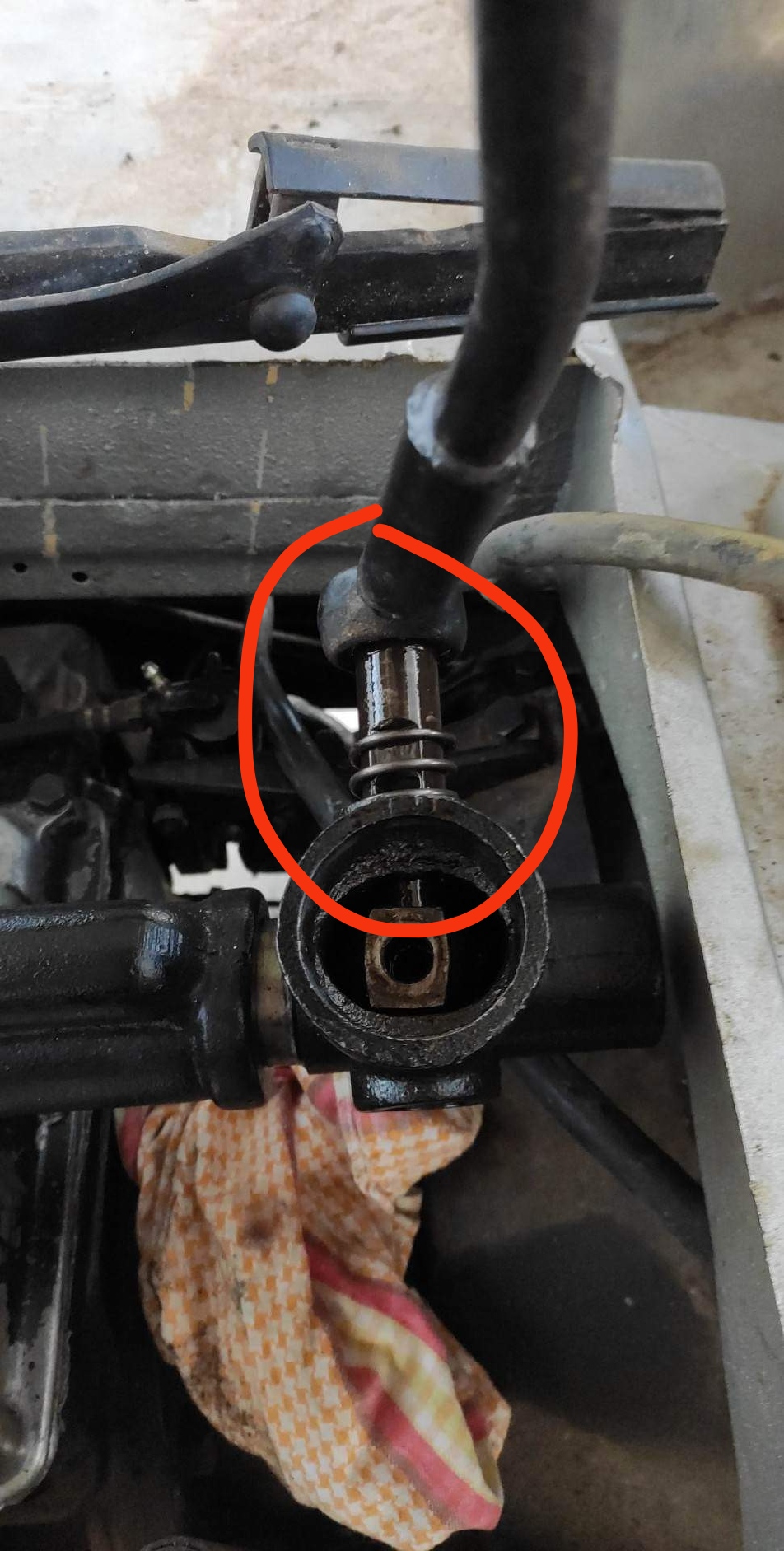

ici pareil il y a aussi un ressort..

Est à l intérieur.

Est à l intérieur.

Hello à tous !
Quelque news: la semaine dernière, envoie de quelques pièces en peinture époxy: le bloc chauffage, les bras de rétro ainsi que les cadres de porte. Petite question concernant le chauffage : on y retrouve bien 2 vitesse de rotation ?
Petit test du soir également: vérification du calorstat, c'est ok, il s'ouvre bien a la température indiquée.

Petit travail du jour:
Début de restauration du système de chauffage. Démontage et peinture complète en poudre. Je remonte petit a petit. Le rivetage n'est pas des plus propre mais est très efficace et facile à mettre en oeuvre. À l'origine, c'était soudé mais ça rendait inaccessible les différentes pièces.
