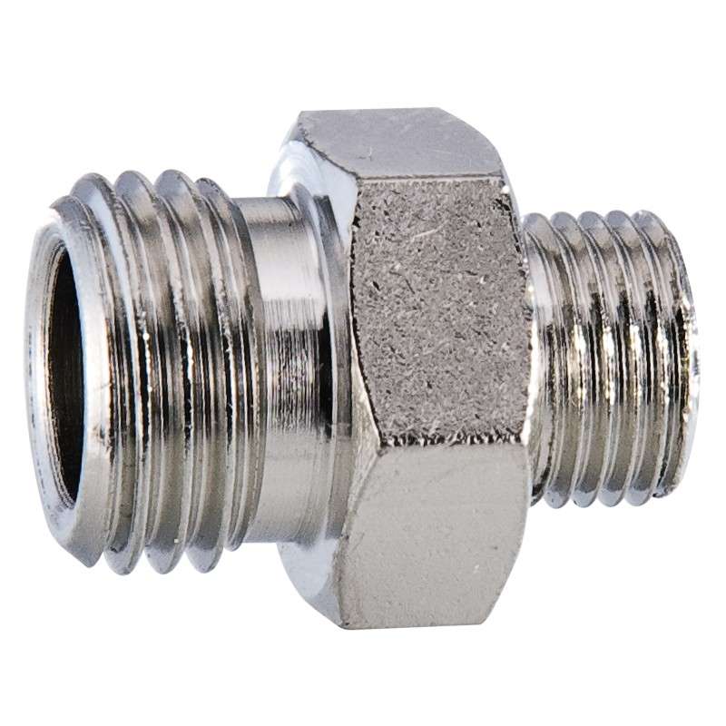

tu veux le monter à la place de la sortie actuelle ?
soit tu déposes l'autre et tu y visses le rapide ,soit le pas est différent et tu rajoutes un mamelon de ce style qui te permet de passer d'un diamètre à l'autre
Prise de gonflage Raccord-pneumatique-a-01310.800
le plus simple étant d'aller "au magasin" avec les 2 pièces pour qu'on te donne la bonne ,vu la multitude des diamètres et pas différents qui existent sut ce genre de pièces Prise de gonflage 616391
https://www.provence-outillage.fr/data/images/raccord-pneumatique-a-01310.800.jpg
