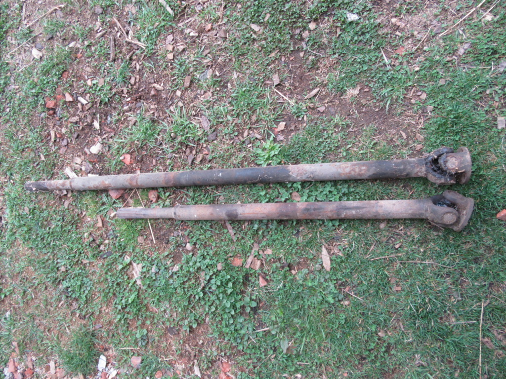

j'ai un arbre de transmission long de 416 pour prise de force arriere (ça existe). et n'ayant pas de 416 ça ne me sert pas à grand chose. par contre il me manque un arbre de 406. si tu trouves une prise de force complete de 406, on peut échanger le premier cardan. je t'envoie une photo à l'occase.
Lauvergnat.

voici la photo de l'arbre long de 416. le plus court à coté est un arbre de prise de force avant. je voulais mettre un arbre de 406 mais il fallait tourner 500kg de ferraille pour le sortir alors je l'ai laissé Laughing
