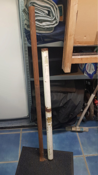

L'outil indispensable pour démonter ses pneus soi soi-même,  c'est un démonte pneu à inertie.
Je fais les pneus du tracteur avec un que j'ai fais moi-même. C'est pas compliqué à fabriquer et c'est imparable...

Mon Unimog 1300L questions diverses de débutant. - Page 2 16443810
Mon Unimog 1300L questions diverses de débutant. - Page 2 16443811
Le tube est un tube de 40 de diamètre, et 1m50 de long,
Le pied est une récupération d'un vieux burin bien large, et pour la masse d'inertie, j'ai assemblé deux chutes de fûts de vérins qui me restaient. Vérins qui avaient été raccourci pour les placer sur mon relevage avant.
Rien n'est perdu... Wink

OK je comprends mieux, en fait c'est un décolle pneu a inertie ou détalloneur. Je croyais que c'était un outil pour aider à faire passer le talon à l'extérieur de la jante, pour sortir le pneu quoi. Donc c'est sûrement la même chose que sur cette vidéo. Mon Unimog 1300L questions diverses de débutant. - Page 2 761908

Oui, c'est bien ça.
Pour passer le talon par-dessus la jante,  il faut être très méthodique et maintenir un maximum une partie du talon au centre de la jante, là où le diamètre est le plus petit.
Et petit à petit, sans vouloir aller trop vite,  ça vient sans trop d'efforts.
Si on fait le gros bourrin, on se fatigue très vite et ça ne sort pas...
