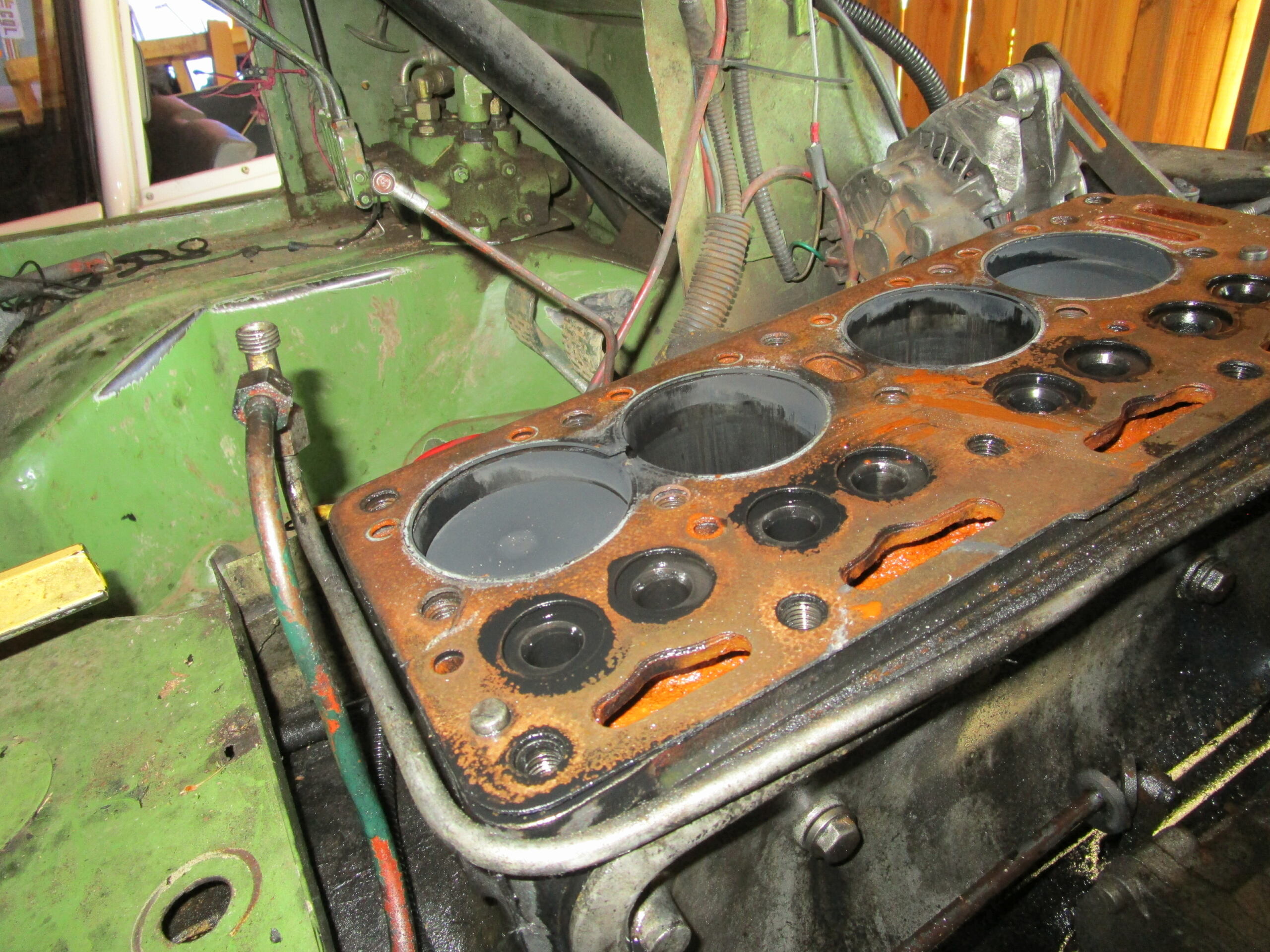

| - ericdanloy007@hotmail.com a écrit:
- Voilà voilà y a pas photo y a plus qua commander un nouveau ,je me demande s'il faut réviser la culasse vu que ça n'a pas chauffé..???
je vais démonter les soupapes et les roder...
j'ai déjà vu çà mais où ???  ici  je me demande si il ne faudrait pas toutes les X heures remettre un coup de serrage à ces culasses ! en effet il y a 2 types de joints selon les blocs ,   faute de l'amener à rectifier il faut au moins contrôler la planéité avec une règle adhoc et des cales ! pour répondre à Sprinter ,actuellement on ne trouve plus que 2 joints 1 qui fait de 75 à 76.5 et un pour 77 à moins de tomber sur du stock d'époque ou du moins de quelques années ! à+ |
- je ne crois pas que ce soit le bon joint je vais faire d autres photos là le joint est resté sur le bloque et la culasse sans mais les passages d eau ne sont pas bons ils sont obstrués du coté échappement, ce que tu as entouré est ouvert au joint mais pas à la culasse...blizzard affaire..
L'explication que j'avais trouvée concernant ce problème. Trous bouché --> moteur de berline et Unimog. Trous ouvert --> moteur stationnaire. J'ai hésité à prendre celui là pour avoir un meilleur refroidissement. A voir les avis des autres membres. |

| Salut les moggeurs,voilà culasse (avec nouveau joint renforcé Mogpart)remontée après vérification(règle micromètrique et jauge) ,elle est plane pas de soucis,rodage des soupapes( les échappement étaient loins mais j'ai réussi à les ravoir propres,par contre changement des guides échappement hors cotes...les soupapes sont dans les normes 0.06... quand je mettais une échappement dans un guide d une admission pas de jeu donc je les ai gardée... fabrigation maison de tout les joints pompe à eau ext...fabrication maison d un testeur d'injecteur avec un cric hydraulique 115 kg sur trois et 110 sur le dernier. Resserrage culasse 4 5 6 7 kg...ok. Démarrage laborieux avec les anciennes bougies en série avec la résistance et le "poivrier"ça chauffe.... Je le laisse monter à 80°c le thermostat s ouvre pas trop de fuites des bricoles vite ressérées... IL est impératif de resserrer la culasse immédiatement après mise à température ,j'ai redonné un quard de tour à 7 kilos aux 18 vis de serrage...le prob il faut enlever vite les culbuteurs pour acceder aux vis...d'ou reréglage des soupapes.... Voila il tourne comme une horloge ne fume pas bonnes montées en régime ...c'est ok.. Seul petit bémol même moteur encore tiède obligé de repréchauffer.... Avez vous ce genres de soucis ,merci les gars. Bien à vous ERIC |
