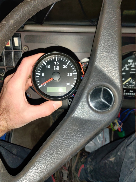

J'ai quelques questions concernant le remplacement du compte-tours de mon 2150 qui ne fonctionne pas.
D'abord concernant le diagnostic:
- Le signal vient de la borne W de l'alternateur et est en fait du courant alternatif qui varie en fréquence avec la vitesse moteur, correct ?
- Je n'ai pas d'oscilloscope, mais je peux tester avec mon multimètre sur postion courant alternatif, et je dois voir une (faible) variation du voltage en fonction de la vitesse moteur, toujours correct ?
- Si je mesure en sortie de l'alternateur ou bien au connecteur du compte-tours, j'ai bien la même variation de voltage (entre 13.8V et 15V un peu près), cela signifie donc que le problème est dans le compte-tours.
Donc j'en arrive à la conclusion de remplacer le compte-tours.
De ce que je vois sur le net, il y a beaucoup de choix de compte-tours qui ont l'air de faire l'affaire, et donc ma question: à quoi dois-je faire attention pour trouver un remplacement approprié ?
- fonctionne par impulsions tension alternative (borne W)
- diamètre 85mm
- 24V
- gradué jusqu'a 4000tours
- analogique (parce que je préfère pour le look du tableau de bord)
Certains sites affichent "pour moteur diesel". Est-ce qu'il y a une différence ? C'est juste les graduations qui vont plus haut non? Genre 7000tours au lieu de 4000.
Certains sites affichent "pour 6, 8, et 12 cylindres". C'est important ? Si le compte-tours a une vis de réglage, il suffit de bien le régler une fois et c'est tout non, peu importe le nombre de cylindres.
Finalement, est-ce que vous avez des bon plans pour trouver ce genre de matos? (Site internet, magasin, fabricant, ...)

Petit suivi pour ce message:
Pour une prise de signal compte-tours sur le "W" de l'alternateur, tester le cable de signal avec un multimètre en position courant alternatif est apparement un bon test.
Cela confirme que mon compte-tours est HS.
J'en ai acheté un générique, aussi de diamètre 85mm, réglable avec un bouton a l'arrière, et cela fonctionne.
Apparemment indépendant du nombre de cylindres et du carburant utilisé.
Voici le remplacement:
Question remplacement compte-tours sur 2150 Img_2032
Question remplacement compte-tours sur 2150 Img_2031
Fourni avec une fiche et schéma de cablage, j'ai serti des cosse au bout des fils, pour raccorder sur le cablage d'origine.
Fonctionne nickel Super
