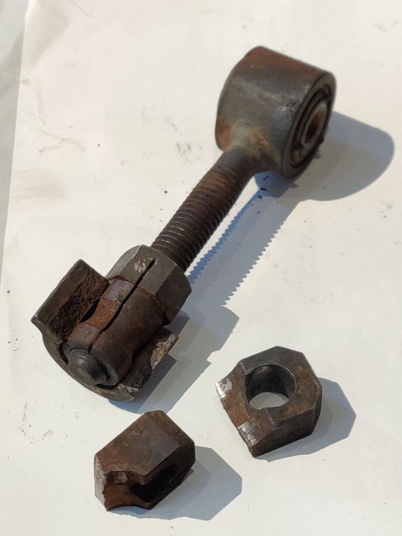

J'ai cassé le tendeur de courroie de l'alternateur sur mon 2150. Je suis même pas sûr que ça s'appelle comme ça, je mets une photo:
Tendeur alternateur cassé sur OM366 Tendeu10
En fait un des 2 côtés était déjà cassé et bougeait, lorsque j'ai déserré le 2ème côté a cassé aussi.
J'imagine que cette pièce est standard pour tous les OM366 et que je peux trouver ça chez un concessionnaire MB ?
Vous avez d'autres bon plans pour ce genre de pièces ?

unitrac.be

Parfois mercedes est bien moins cher que Unitrac...
Essaye de voir si tu peux aller chez mercedes Lambert (à Rhisnes), ou si tu as le numéro de chassis et de pièce tu peux leur sonner et en discutant un peu tu as meme parfois une remise de 10%...

Merci à tous pour les suggestions. J'avais en effet déjà été voir Unimog Belgique et Unitrac lors de mon achat.
Finalement pour le tendeur je me suis dit que j'allais essayer le concessionnaire Merceds Benz utilitaires à 15km de chez moi. La tige filetée est spécifique Unimog, mais tout le reste est encore commun à d'autres moteurs actuels.
Du coup pièces commandées, ça sera là mardi Super
