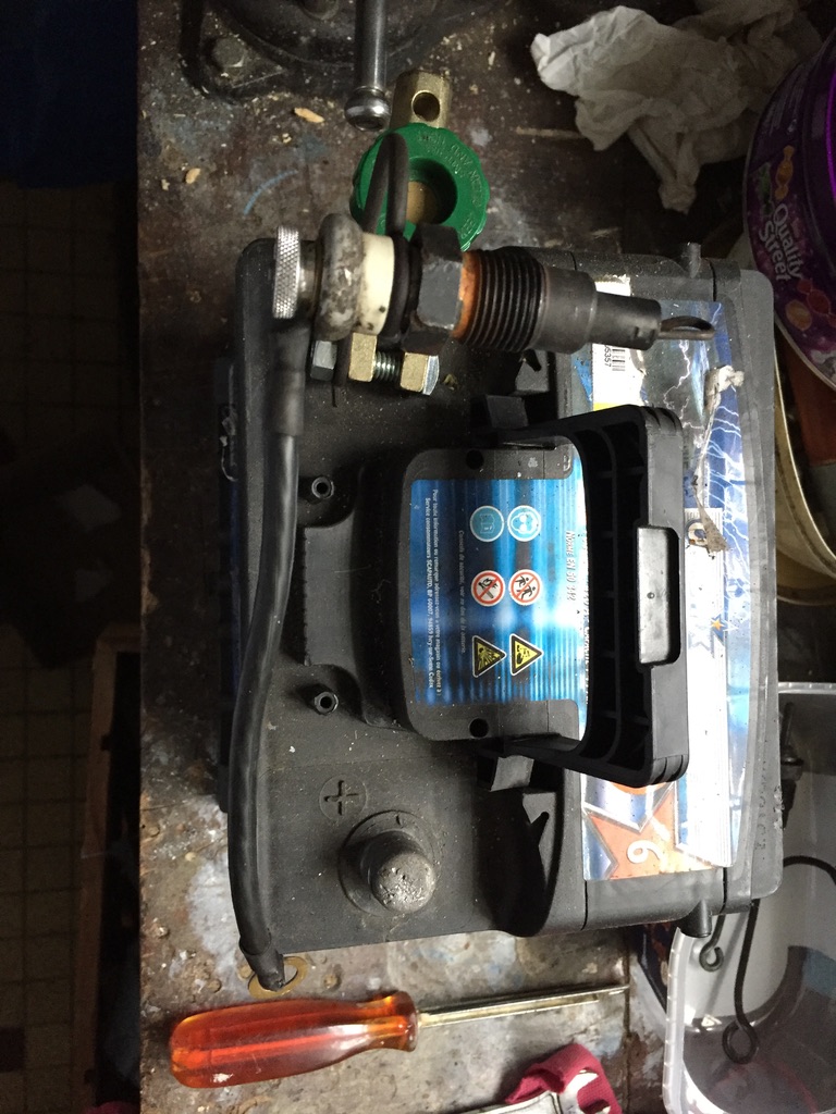

à+ Bonjour Fred merci ci dessous une photo du branchement que je propose pour tester mes bougies. Peux tu me dire si c'est OK comme branchement ? Combien de temps pour que la bougie devienne rouge ? 10  secondes ? + |
Modéle de votre(vos) mogs : 411 Localisation : 09 Nombre de messages : 7233 Prénom : fred Année : 61 Date d'inscription : 08/01/2009
 | Sujet: Re: Bougies de Préchauffage 411 Sam 31 Juil 2021, 09:39 | |
| bonjour oui çà ressemble à çà mais le - doit être sur la barette pas sur le corps de la bougie ,on voit pas bien! par ailleurs je fais ça assez loin de la batterie çà évite l'explosion avec une étincelle si de l'hydrogène se dégage !  (déjà testé 2 fois ) en redémarrant au cable à l'arrache de vieux engins) çà doit rougir très vite en 12v direct ! à+ |

 | Sujet: Re: Bougies de Préchauffage 411 Sam 31 Juil 2021, 13:41 | |
| Ok Merci le moins est bien sur la barrette je vais faire avec les cables comme vous le proposez. Je vous tiens informé Bonne soirée |

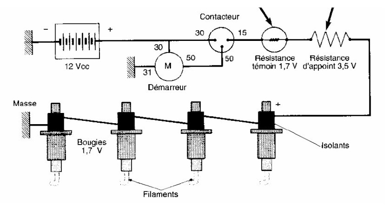

 | Sujet: Re: Bougies de Préchauffage 411 Jeu 05 Aoû 2021, 06:45 | |
| attention, il me semble que ce type de bougie ne supporte que 0,9 V pour une bougie.. bien différent des bougies crayon habituelles  en les branchant directement sur la batterie, tu risque de les griller immédiatement  |

 | Sujet: Re: Bougies de Préchauffage 411 Lun 06 Sep 2021, 07:01 | |
| Bonjour à tous Avec vos conseils, j'ai réussi à voir ce qui ne fonctionnait pas : Une des bougies de préchauffage était morte. J'ai remplacé, remonter le tout. Préchauffage OK après 6,7 secondes la sonde rougit. Je laisse encore 10 secondes et démarreur pendant 5/6 secondes. Pas de démarrage. Un coup de start pilote dans le collecteur d'air et ça démarre. Par contre impossible à démarrer sans start pilote et pourtant il fait chaud en ce moment. Moteur tourne normalement. Seul problème mais est ce commun : il fume de manière importante et tout le quartier en profite. Y a -t-il une astuce pour diminuer sensiblement cette fumée blanchâtre ? merci à vous tous Guy |
