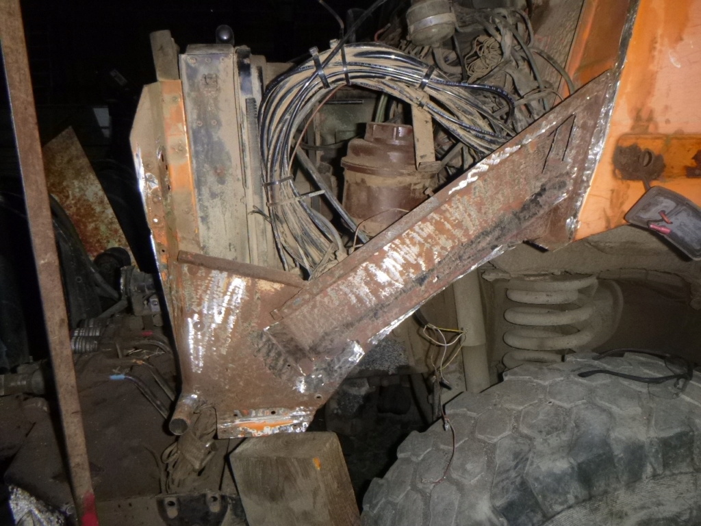

Pouvez-vous m'indiquer comment souder une aile sur le montant de la cabine?
En dessous du renfort carré je ne vois pas comment.
Merci d'avance,
ChrAile cabine carrée P1060013
Aile cabine carrée P1060012
istian
Nombre de messages : 2807
Aile cabine carrée Empty
MessageSujet: Re: Aile cabine carrée   Aile cabine carrée Icon_minitimeMer 14 Juil 2021, 21:13
Il faut les souder par bouchonnage contre la cabine . Et encore , on ne peut pas passer derrière le longeron .
Le reste se fait sans problème à la pointeuse .

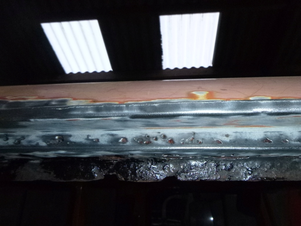

Voici quelques photos de la gouttière.
Aile cabine carrée P1060017
Aile cabine carrée P1060016
Aile cabine carrée P1060018
Les bonnes idées sont le bienvenu.
Bien à vous,
Christian
Nombre de messages : 432
Emploi/loisirs : couvreur
Prénom : Thierry
MessageSujet: Re: Aile cabine carrée   Aile cabine carrée Icon_minitimeMar 20 Juil 2021, 06:34
là,je dirais qu(il n'y a guère d'autres bonnes idées que ,ou changer la cabine,ce que moi,j'ai fait,ou la refaire ,mais là,ça va être un jeu de patience,elle m'a l'air bien attaquée ta cabine!!
MessageSujet: Re: Aile cabine carrée   Aile cabine carrée Icon_minitimeMar 20 Juil 2021, 15:55
C'est le problème des feux sur des barres de toit !! On accumule les feuilles et la mousse qui gardent l'humidité ( salée ) .
Dans ton cas , la partie latérale de la cabine est aussi attaquée . Pas la peine d'essayer de changer le panneau de toit , c'est un boulot
de dingue , il ne reste qu'a découper les parties rouillées et former de la tôle neuve pour les remplacer .
J'espère que le soubassement de la cabine n'est pas dans le même état car là , ce n'est plus récupérable .

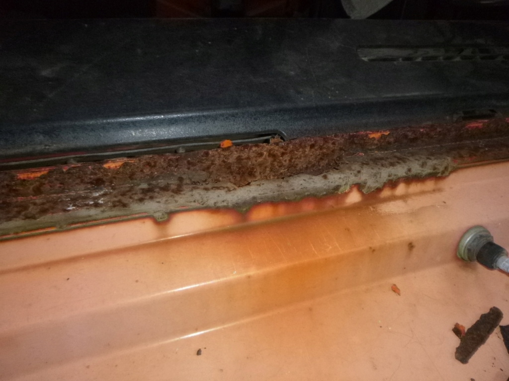

Y a-t-il quelqu'un qui a déjà réparé le bas de pourtour du pare-brise en bas.
Sur le véhicule c'est bien rouillé et la tôle est percé sur toute la largeur.
Y a t'il une pièce de rechange; ou une tôle de réparation?
MessageSujet: Re: Aile cabine carrée   Aile cabine carrée Icon_minitimeMar 27 Juil 2021, 13:24
Tu as la paroi frontale ( n° 32 sur la photo ) mais elle vaut plus de 800 euros pour en récupérer juste un bout .
Nombre de messages : 7615
MessageSujet: Re: Aile cabine carrée   Aile cabine carrée Icon_minitimeMar 27 Juil 2021, 13:35
ici ?
https://mercedes.7zap.com/fr/eu/fg/unimog/u+1600/u+1600/34t/427107/fh/425859/39v/62/0/025/0/0/
MessageSujet: Re: Aile cabine carrée   Aile cabine carrée Icon_minitimeMar 27 Juil 2021, 20:49
Oui , c'est çà . J'ai déjà fait la même réparation avec cette pièce mais c'était une urgence ; J'ai dépointé toutes les soudures et utilisé seulement la partie haute . Le résultat est intéressant ( le prix un peu moins !!! )
