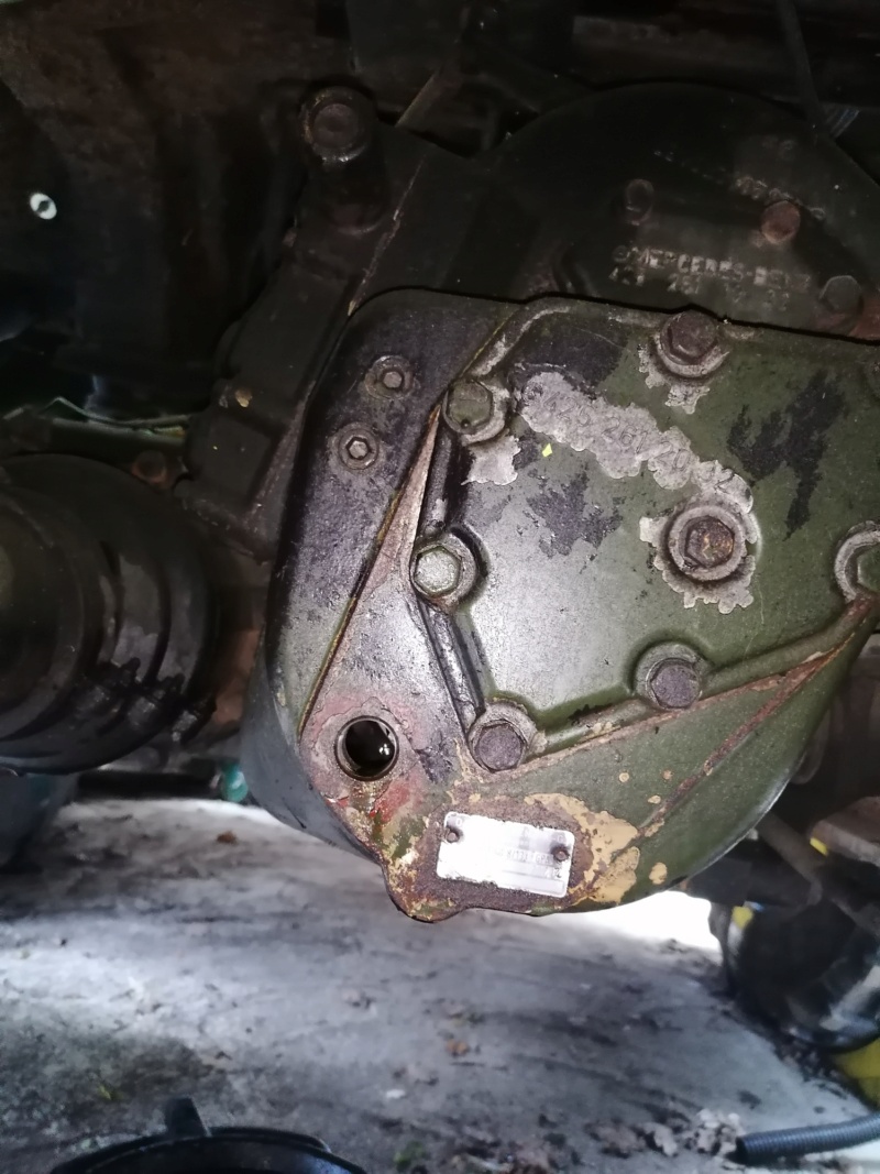

| bonjour je suis occuper a mes vidanges pour la boite et le transfert il y a bien deux bouchons de vidange ? mais un seul bouchon de remplissage ? et c'est bien le trou sur la photo pour remplir  parce que ca me semble bizarre pour faire passer 11L par un trou aussi bas merci |

| Salut, c'est plutot le trou de vidange le tient vu ce que je vois...il faut dévisser plus haut surement pour remplir à mon avis. Attends des connaisseurs de ce modèle pour voir. |

non le trou de vidange il est complètement dessous mais au dessus de celui sur la photo il y en a deux plus petit |

| moi comme un idiot j'aurais ouvert cette vis pour remplir  |

| Tito, on est deux... Guillaume. |
Oui , c'est bien le bouchon de remplissage et niveau . |

Oui , c'est bien le bouchon de remplissage et niveau . celui que j'ai retirer ?? |

celui que j'ai retirer ?? Oui , à coté de la plaque d'identification de la boite . |

celui que j'ai retirer ?? Oui , à coté de la plaque d'identification de la boite . merci mais il est ecrit 11L dans le manuel et je n'ai su mettre que 9L5 la boite de transfer ce rempli bien par le meme bouchons que la BV ? |

| Il n'y a que ce bouchon pour le remplissage et le niveau . |
