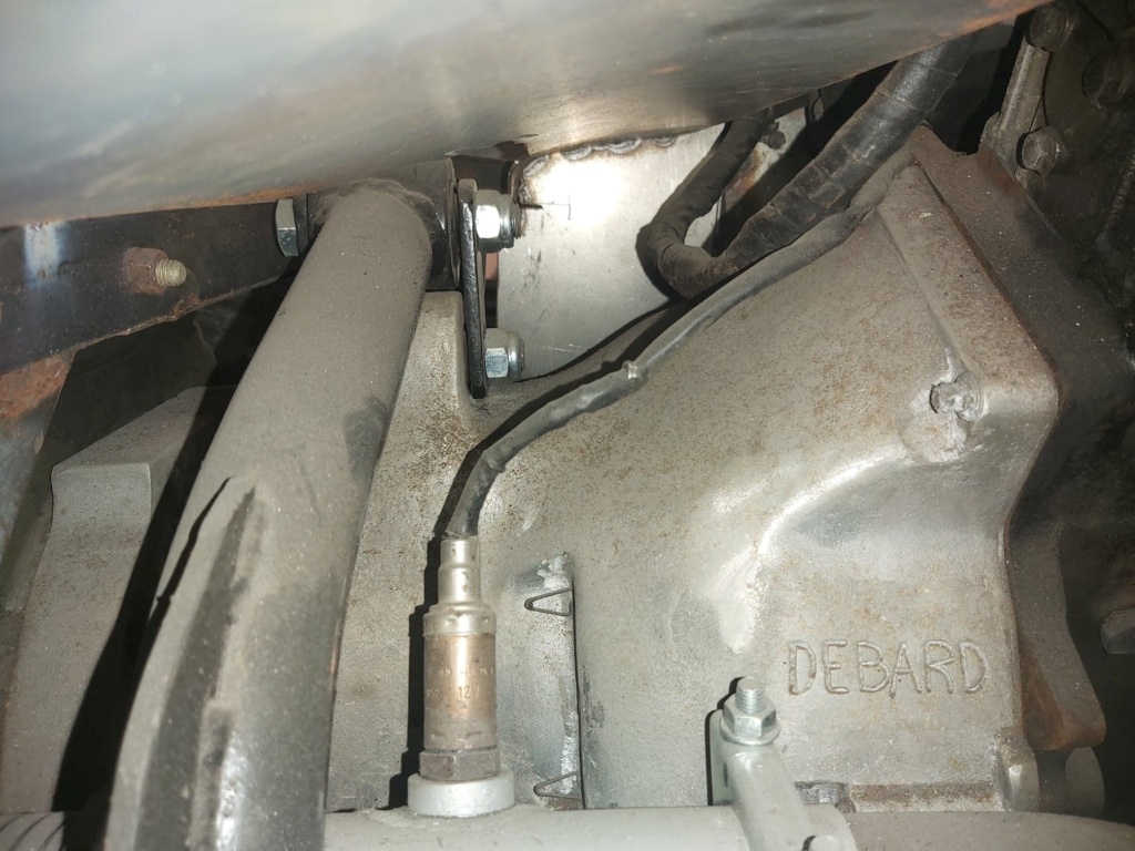

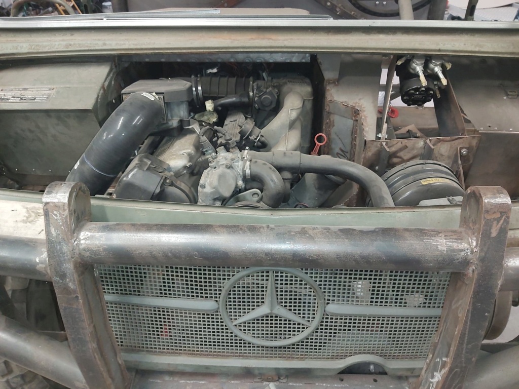

Bonjour tout le monde !
Après s'être tirer les cheveux un long moment pour sculpter (par strates, avec un négatif ...), créer les supports et faire couler une cloche qui permet d'assembler une boite d'unimog 404 avec un fameux 6 cylindres de 3l signé Bmw : je suis de retour sur Unimog Mania pour savoir si certain serait près à tenter ce swap sublime ...
Auquel cas le plus dur du travail serait déjà réalisé par mes soins !!
Quelques photos pour le plaisir des yeux :
Cloche d'embrayage : Unimog 404 Swap Bmw 730i 19490510
Cloche d'embrayage : Unimog 404 Swap Bmw 730i 19439810
Cloche d'embrayage : Unimog 404 Swap Bmw 730i 19461310
Cloche d'embrayage : Unimog 404 Swap Bmw 730i 19394910
Cloche d'embrayage : Unimog 404 Swap Bmw 730i 19395410

Belle transformation, bravo.
C'est le moteur de la E23 que vous avez mis, il fait combien de cv ?
Vous avez un ordre de grandeur du budget pour ce swap.
