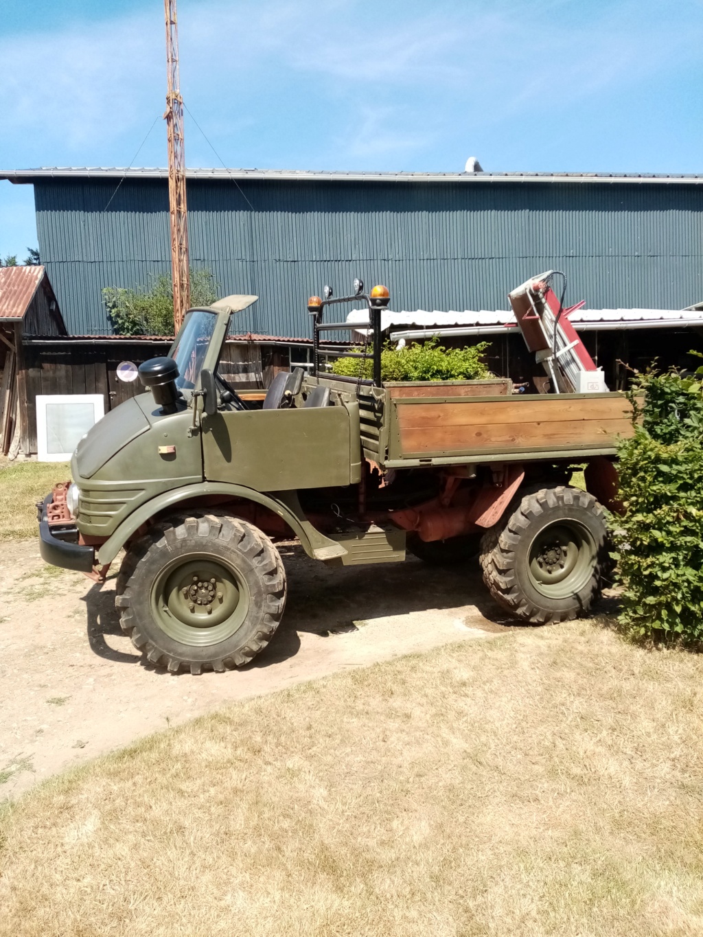

MessageSujet: Re: Mon MOG 406    Mon MOG 406  - Page 2 Icon_minitimeMer 03 Aoû 2022, 11:57
Bonjour à tous. Aujourd'hui c'est petite beauté pour le 406. Tantôt je l emmène voir son ancien propriétaire. Eh oui chose promise chose due. J avais promis à l ancien propriétaire de venir lui faire un petit tour une fois qu il serait fonctionnel !
Mon MOG 406  - Page 2 Img_2057

MessageSujet: Re: Mon MOG 406    Mon MOG 406  - Page 2 Icon_minitimeMer 03 Aoû 2022, 13:43
Tu peux venir en meuse avec aussi
