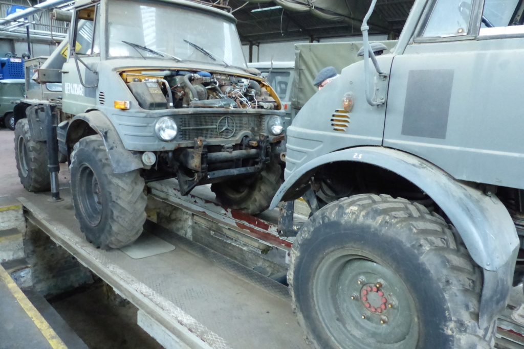

Deux UNIMOG 406 reçus incomplets, le meilleur étant celui de droite. Heureusement, il ne manque pas les mêmes pièces sur les deux, de sorte que nous pourrons réaliser un véhicule fonctionnel. Nous avons déjà prélevé et remis en état la pompe d'injection et le circuit d'alimentation en carburant, remplacé la barre de direction reliant les 2 roues avant et venons de prélever la pompe de direction assistée.

rohinnis a écrit:
Voici le 406 avec sa cabine relevée (la prise de force AV ne permettant pas de lever plus haut) pour permettre l'accès à la pompe d'injection complètement bloquée. Elle a été remise en place il y a 2 semaines.
406 20200710

rohinnis a écrit:
406 20200710
Il y a des pattes de fixation à poser pour soulever l'avant de la cabine avant basculement . Ensuite , elle se lève à la verticale .
