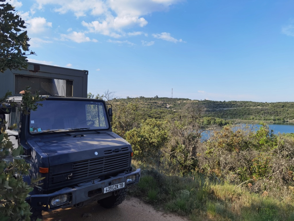

Salut à tous. En effet mon petit mog est arrivé hier à la maison. L'administratif pour la cession du véhicule à été une vrai galère mais c'est fait.... Il est passé au mines sans aucun problèmes, il est assuré, et il est donc conforme pour rouler.
Voilà une paire de photos :
Entretien U1550L37 Img_2012
Entretien U1550L37 Img_2011
Entretien U1550L37 Img_2010

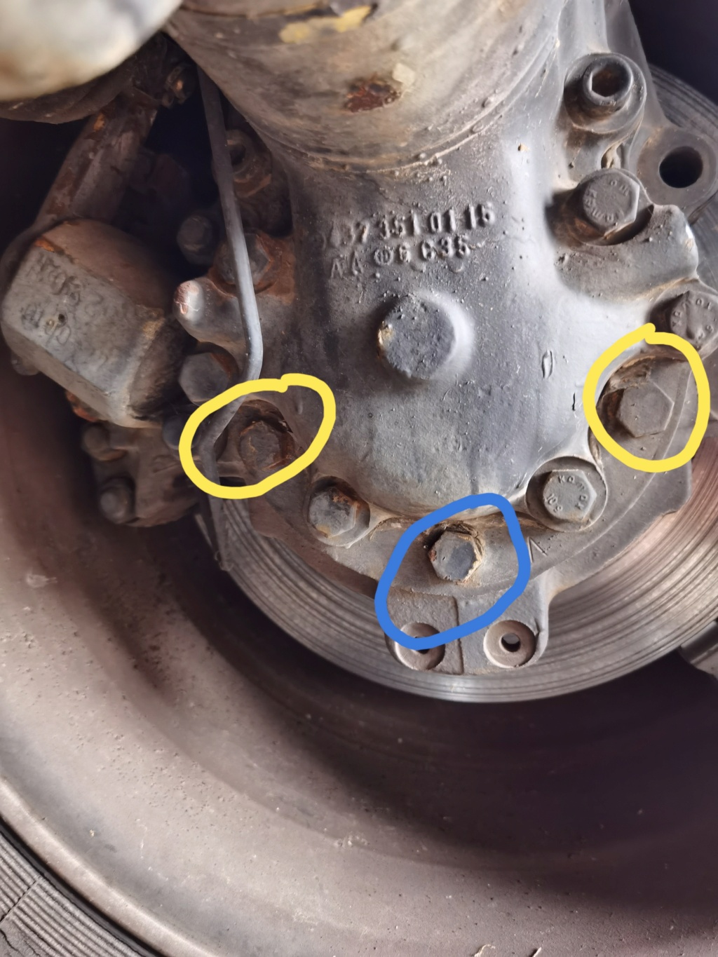

Je reviens vers vous car ça y est j'ai les bidons d'huiles à l'atelier... Je suis donc prêt pour les vidanges.
J'ai tout de même encore une petite question...
Je ne sais pas où se trouve les bouchons de vidange et de remplissage de mes réducteurs de roue.
D'ailleurs je n'ai pas réussi à défaire tous les bouchons de vidanges.... Impossible de retirer celui de la vidange moteur, l'un des deux de la boîte à vitesse et celui du pont avant 😅.
J'ai bien l'impression que je vais faire la vidange la plus longue de l'histoire de la mécanique 🤣.
Je vous remercie par avance du coup de main.
Josselin

Nombre de messages : 2807
Entretien U1550L37 Empty
MessageSujet: Re: Entretien U1550L37   Entretien U1550L37 Icon_minitimeVen 18 Juin 2021, 19:36
C'est le troisième à droite ou à gauche en partant du bas . Par principe tu choisis le plus haut des deux .

Salut à tous,
Merci pour les informations.
Je laisse une petite photo pour ceux qui seraient coincés comme moi....
Entretien U1550L37 Img_2017
En bleu c'est le boulon de vidange, en jaune visiblement les deux boulons de remplissage...
Pourquoi il y en a deux c'est une bonne question, mais visiblement tout est relié...
