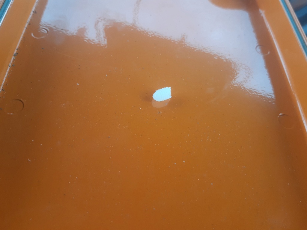

J'ai testé la télécommande
Elle a émis quelques signaux...
Ensuite à l'intérieur du récepteur, j'ai entendu des tic-tic tic et plus rien...
J'éteinds, je rallume...et idem..plus de réception aprés avoir entendu ces tic tic tic
A votre avis, est ce qu'un court circuit a cause de fils qui se touchent dans la téléco pourrait etre la cause dans le récepteur?
En ouvrant la boite orange, j'ai découvert cette vis en plastique blanche cassée...vous avez une idée d'ou ca peut venir?
Vous remerciantTelecommande treuil werner - Page 4 20210420
Telecommande treuil werner - Page 4 20210421

MessageSujet: Re: Telecommande treuil werner   Telecommande treuil werner - Page 4 Icon_minitimeJeu 15 Avr 2021, 12:50
La platine touche peut être une partie métallique.
Ces vis servent a écarter la platine et a isoler
Nombre de messages : 3519
Telecommande treuil werner - Page 4 Empty
MessageSujet: Re: Telecommande treuil werner   Telecommande treuil werner - Page 4 Icon_minitimeJeu 15 Avr 2021, 14:03
+1 fixation d'un circuit électronique où il est possible d'avoir un contact entre des parties conductrices.
... pour moi, pas grâve
Ta panne vient plus que probablement de ton émetteur.
Es-tu certain de ton alimentation?
