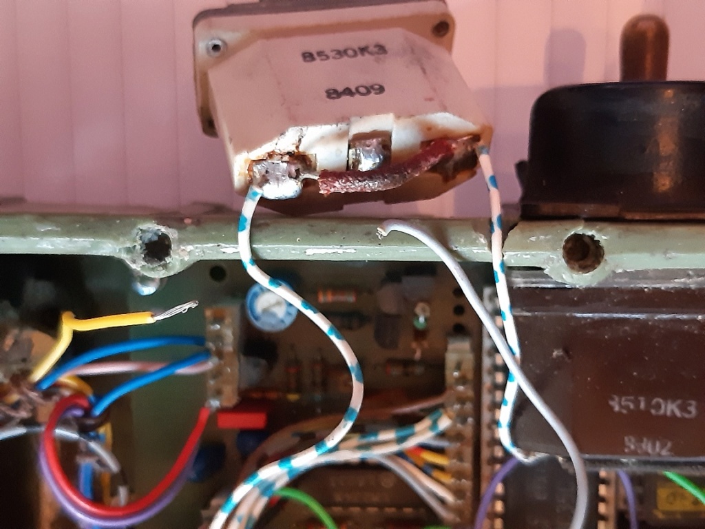

Bjr
J ai 2 fils où je me demande où ils vont...
Un gris et un jaune.
Pouvez vous me dire ou les souder svp?
J ai fait des photos des 3 barrettes de connection....
Pouvez vous me aider si vous avez une télécommande de ouverte...
Quel fil va sur la borne du milieu du 2nd interrupteur ?
Je vous remercie vivement...

Telecommande treuil werner - Page 3 20210415
c'est un interrupteur 3 positions ? il y a des chances que le blanc aille au milieu
Super, ça confirme mon avis...
Le jaune va sur une des 3 barettes mais je n arrive pas retrouver où...
Petite soudure a la étain ?
J ai acheté un interrupteur 3 positions neufs, faut il faire un pont entre les 2 "on " comme sur les photos ?

Pour l'interrupteur, je suis du même avis. Probablement le dé treuillage (fixe dans une position et rappel au centre de l'autre).
Le fil jaune, n'y a t'il pas des traces de soudures sur la barrette du dessus?
Tu as essayer de te mettre en liaison avec le récepteur?
Bonne continuation
Bonne continuation
Du fait que ce fichu fil jaune soit dessoudé, l'electricité n'arrive plus aux interrupteurs ni variateur...
Impossible de tester

Tu as une idée où va l'autre extrémité du fil jaune?
Y a t'il une trace sur le connecteur? Si il a été arraché, il devrait avoir laissé des traces.
