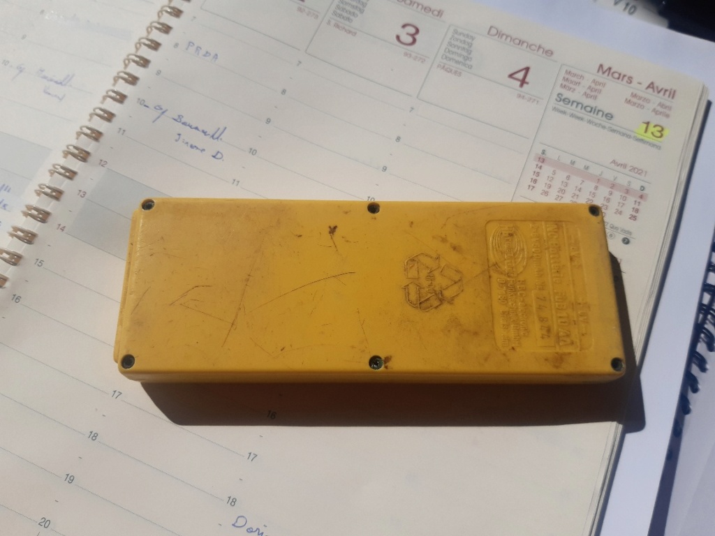

As-tu une photo de la batterie?
Telecommande treuil werner - Page 2 Batter10
Je reconnais le sigle HBC.
Essaye chez eux

Combrailles'Mog a écrit:
HBC radiomatic, ne distribue plus que les batteries pour ce modèle de télécommande. Ils n'ont plus de boîtiers n'y de carte électronique.
Il faut la testé et retrouver un boîtier.
Je vais essayer de remplacer par boîte de dérivation..
La batterie, c'est du 6 ou 12v pour pouvoir tester ?
le voltage est pas marqué sur ton boitier? je crois voir que tu as 2 batteries de 6V en 500mha,maintenant est ce qu'elle sont monté en série ou en parallèle scratch
en fait , ce sont 5 piles LR6 reliées entre elles, 2 fois...

Pouvez vous me dire comment on nomme ce genre d'interrupteurs avec fonction on / off/ on flottant ?
Telecommande treuil werner - Page 2 20210311
Telecommande treuil werner - Page 2 20210312

Salut Sébastien, petite question ?
Chaque récepteur à une fréquence fixe définie en atelier mais est ce que les émetteurs on une fréquence fixe ou alors une plage de fréquence définie et avec une synchronisation ils peuvent être utilisés sur différents récepteurs. Pas en même temps bien évidemment.
Merci A+
Nombre de messages : 3519
Telecommande treuil werner - Page 2 Empty
MessageSujet: Re: Telecommande treuil werner   Telecommande treuil werner - Page 2 Icon_minitimeJeu 01 Avr 2021, 12:53
Sur les nouveaux modules radios, la fréquence est programmable.
Par contre, sur les anciens système la fréquence était fixée par un Quartz à une fréquence donnée.
En général, si la fréquence est fixe, elle doit être indiquée sur le module radio qui est en général une petite boite métallique.
En plus de la fréquence, les équipements radios ont une adresse. Ce qui leur permet de ne pas avoir de mouvements intempestifs.
Je me rappelle là ou je travaillais avant, lors de tests de nouveaux équipements, il y avait une adresse sur 8 bits (c'est à dire une valeur comprise entre 0 et 255) avec une fréquence fixe. En plaçant cet équipement dans des milieux industriel, le récepteur recevait par moment des messages correcte qui auraient pu agir sur les relais de sorties. Ceci pour dire que la fréquence seule, ne permet pas un niveau de sécurité.

D'accord merci pour tes réponses, sur les émetteurs si il n'y à plus l'étiquette de fréquence comment savoir la fréquence ? Elle est écrite sur le quartz? Les quartz sont interchangeables ?
MessageSujet: Re: Telecommande treuil werner   Telecommande treuil werner - Page 2 Icon_minitimeJeu 01 Avr 2021, 13:26
Parfois oui.
Fais une ou des photos de ton émetteur

Sur l'émetteur de rabatteur on ne vois pas les quartz ?
J'en ferai à l'occasion, faut que je retrouve tout mon bazar, des télécommandes Werner j'en ai 6 ou 7 en stock et des récepteurs au moins quatre.
Localisation : Senon
Nombre de messages : 882
Prénom : Christ
MessageSujet: Re: Telecommande treuil werner   Telecommande treuil werner - Page 2 Icon_minitimeJeu 01 Avr 2021, 15:11
La fréquence du quartz n est pas la fréquence du signal.
Elle est modifiée par tout les  composants électroniques
Si la platine est hs ca va être compliqué de déterminer la fréquence.
Quand tu écris si la platine est HS tu parles de la plaque signalétique avec la fréquence ?
Prénom : Christ
MessageSujet: Re: Telecommande treuil werner   Telecommande treuil werner - Page 2 Icon_minitimeJeu 01 Avr 2021, 15:36
Le circuit imprimé.
Si tu ne peux plus tester la platine. Tu ne peux quasiment plus  savoir la fréquence du signal
Nombre de messages : 7480
MessageSujet: Re: Telecommande treuil werner   Telecommande treuil werner - Page 2 Icon_minitimeJeu 01 Avr 2021, 19:27
il y a peut être un numéro de série dessus ou un code ...
et avec ce numéro de série, le fabricant doit pouvoir retrouver la fréquence .... dans ses archives.

Il y a peut etre des micro switchs pour changer les signaux.
Petit interrupteur 0/1 pour le codage
