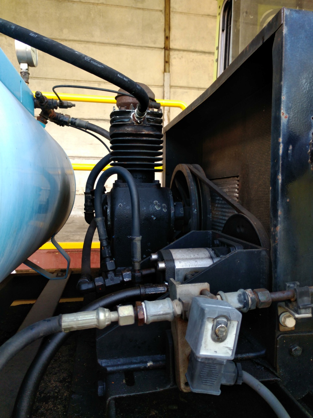

Bonjour a tous
je recherche un compresseur d'air pour un de mes clients
il possède un mb track 700 rail
il l'utilise pour déplacer des wagons pour leur activité (freinage)
celui-ci donne des signes de grandes fatigues
quelqu'un pourrait il m'aider
mERCI
gm
RECHERCHE COMPRESSEUR Img_2012
RECHERCHE COMPRESSEUR Img_2013
RECHERCHE COMPRESSEUR Img_2014

MessageSujet: Re: RECHERCHE COMPRESSEUR   RECHERCHE COMPRESSEUR Icon_minitimeMar 02 Fév 2021, 17:07
scratch c'est un moteur hydraulique qui fait tourner le compresseur?

MessageSujet: Re: RECHERCHE COMPRESSEUR   RECHERCHE COMPRESSEUR Icon_minitimeMar 02 Fév 2021, 18:11
La poulie fait aussi ventilo ?

MessageSujet: Re: RECHERCHE COMPRESSEUR   RECHERCHE COMPRESSEUR Icon_minitimeMar 02 Fév 2021, 19:56
Je pense que tu peux utiliser le compresseur d'un compresseur d'atelier, ça coûte rien en plus

Bonjour à tous
Merci de m'avoir répondu
En effet le compresseur est entraine par un moteur hydraulique mais cette partie ne regarde que mon client
et la poulie ferait office de ventilation mais comme il ne l'utilise que peu de fois la ventilation n'a pas trop d'importance

MessageSujet: Re: RECHERCHE COMPRESSEUR   RECHERCHE COMPRESSEUR Icon_minitimeLun 08 Fév 2021, 18:40
2800€ !!
mais il a quel débit ce compresseur ??
Comme dit Jonathan ,un comme ça https://www.google.com/search?source=univ&tbm=isch&q=tete+compresseur+3cv&client=firefox-b-d&sa=X&ved=2ahUKEwjmwcH_6druAhWSFxQKHXS3DGwQjJkEegQIARAB&biw=1680&bih=880
çà ne peut pas le remplacer tout simplement ?

MessageSujet: Re: RECHERCHE COMPRESSEUR   RECHERCHE COMPRESSEUR Icon_minitimeLun 08 Fév 2021, 18:54
Et bien malgré je suppose la réputation des ets Lemonnier
le devis ne comporte rien
compresseur mb trac c'est tout
aucune documentation rien
donc c'est toujours le flou artistique comme on dit.

MessageSujet: Re: RECHERCHE COMPRESSEUR   RECHERCHE COMPRESSEUR Icon_minitimeLun 08 Fév 2021, 19:05
Question le compresseur n'a pas de plaque ? si il est d'origine on doit trouver les caractéristiques dans les docs du Trac??
il sert à quoi ?

MessageSujet: Re: RECHERCHE COMPRESSEUR   RECHERCHE COMPRESSEUR Icon_minitimeMar 09 Fév 2021, 07:26
Non le compresseur n'a pas de plaque et on ne connait pas la pression et le cm3 de la culasse
il sert à donner du frein au wagon tracté

MessageSujet: Re: RECHERCHE COMPRESSEUR   RECHERCHE COMPRESSEUR Icon_minitimeMar 09 Fév 2021, 11:44
Il y a bien un mano sur le système de freinage wagon?
La cylindrée, un petit "déculassage" devrait éclaircir les choses.
Après, peut être resegmenter le compresseur chez un rectifieur qui veut bien sortir des standards.

MessageSujet: Re: RECHERCHE COMPRESSEUR   RECHERCHE COMPRESSEUR Icon_minitimeMar 09 Fév 2021, 13:01
en effet il suffit de déposer la culasse pour connaitre la cylindrée !
