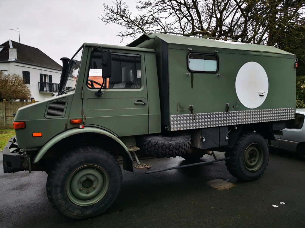

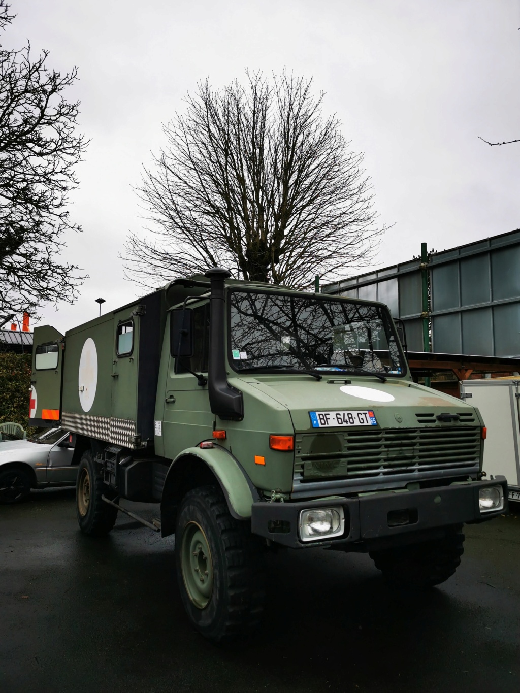

| Je commence par les photos du jour, de son arrivée à la maison, et du début du démontage de l'isolation de la caisse métallique Ambulance Allemande, avec objectif de la réhausser de 30 cm, de l'isoler "grand froid" pour objectif de barouder dans les pays froid (entre autres...)... Et promis, j'essaierai d'être régulier dans l'envoie des photos au fur et à mesure de l'avancement des travaux ! Merci d'avance pour vos conseils et remarques constructives...    |

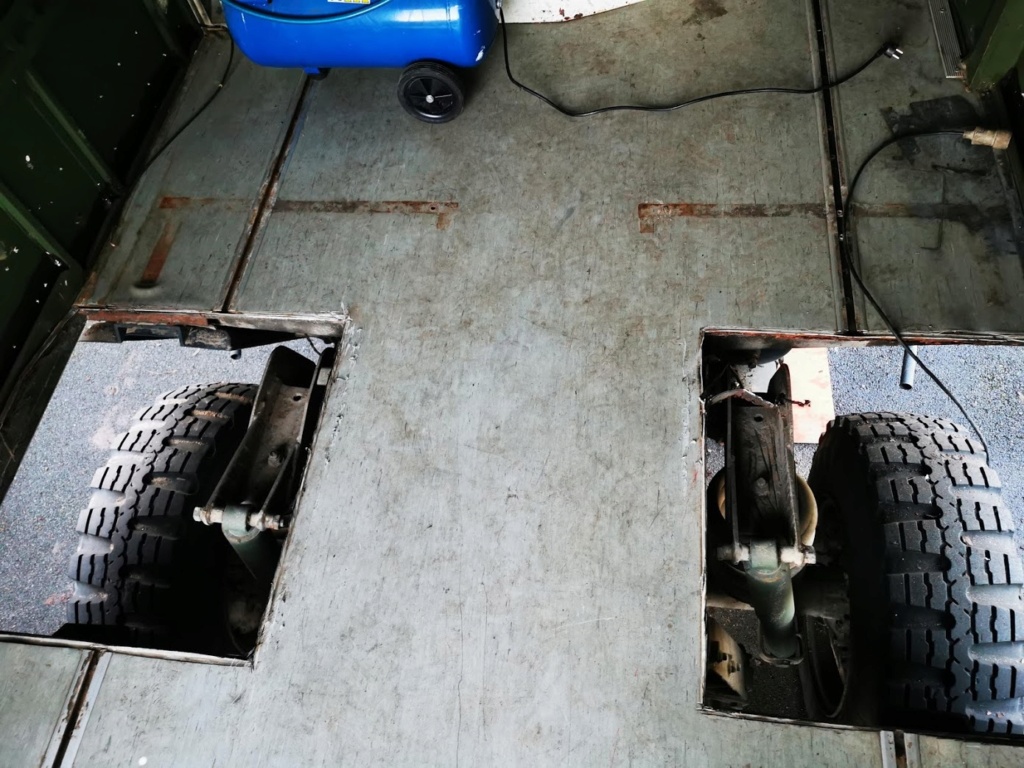

| Quelques photos des travaux en cours... Tout doucement, tout doucement... pour l'instant difficile de travailler plus de 2 H 00 par jour, alors ça n'avance pas très vite... mais ça avance quand même ! ça commence par la réfection des passages d'ailes d'origine, complétement bouffé par la rouille, et remplacer par de nouvelles plastiques et coffrage en Bakelisé !   |

En fait il y a eu tout au long de ces années où il n'a pas roulé, de la condensation intérieure qui se "stockait" sur chacun des planchers... Cela venait aussi du "toit ouvrant" lui aussi très attaqué par la rouille et qui laissait aussi rentrer l'eau, se diffuser dans le ciel de toit et coulait au sol !
Sinon, le reste semble très sain ! |

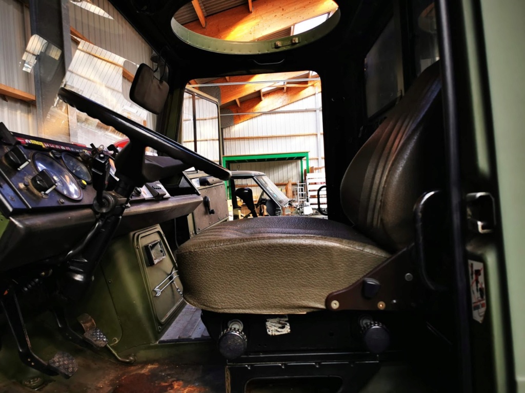

| Petit à petit... Quelques images de la cabine, de son isolation phonique et thermique, et de sa finition ! Et de la réhausse de la caisse ambulance arrière en cours... Soudure des tubes carrés de renfort en cours. L'installation des tôles de réhausse et la fermeture de l'arrière avec les supports pour 2 RdS devraient suivre dans les semaines à venir... Et si ça peut aider, bien sûr, j'essayerai de répondre à toutes les questions !   |
