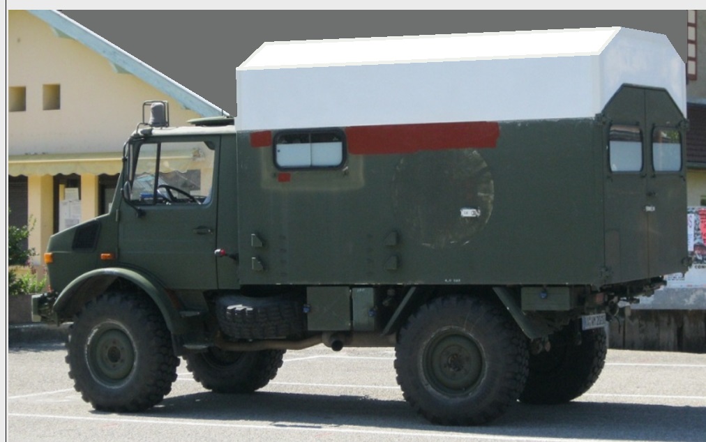

Salut Jean-Yves
mets nous des photos de ton mog Wink
tu veux avoir ça :
Nouvel U1300L du Pas de Calais ! A20
Nouvel U1300L du Pas de Calais ! B19
Nouvel U1300L du Pas de Calais ! C19
Nouvel U1300L du Pas de Calais ! 582237

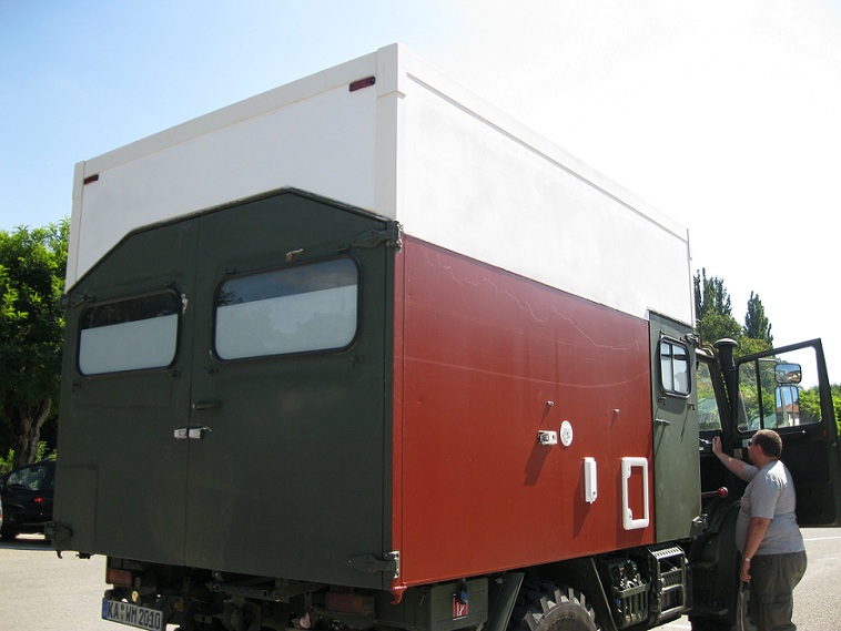

Bonjour, et bienvenue ! Je suis en train de chercher dans mes photos, mais il y a aussi des ambulances rehaussées an gardant le toit origine, découpé et replacé plus haut.

rien ne t'empêche de faire ta réhausse avec des pans coupés, comme ça :
Nouvel U1300L du Pas de Calais ! Cg210
Nouvel U1300L du Pas de Calais ! Cg211
En effet, mais tu ne serais pas graphiste ??? En tout cas, beau boulot !
Ceci dit, c'est exactement cela que je voudrais. Je vois un carrossier la semaine prochaine pour faire chiffrer cela, histoire de voir si je m'embête à le "bricoler" moi-même, ou si le travail d'un pro n'est pas trop cher !!!
A suivre...

PATRICK 39 a écrit:
Salut ,
pour ta cellule ce ne serait pas plus simple, plus rapide, et moins cher d en trouver une comme celle ci ?
on trouve ces cellules de J5 pour moins de 2000€ .
Tu peux peut-être même proposer un échange ?
Il y a quelques années j en cherchais une comme la tienne pour mon 404 car moins de prise au vent et moins de ballant , n en ayant point trouvé j ai mis une de J5 .
Nouvel U1300L du Pas de Calais ! 20170311
En effet, ça à l'air pas mal, mais elle fait quelle longueur en tout... ça m'a l'air plus court que la caisse ambulance d'origine ?
Et sinon, qu'est ce que tu appelles "J5" ?  Tu trouves cela où ?
Merci d'avance
