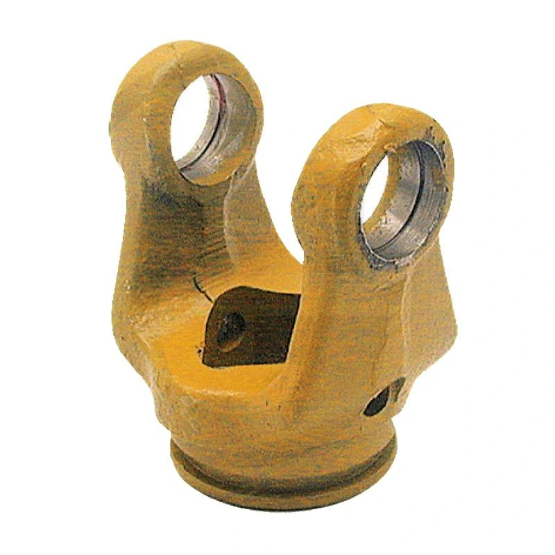

je cherche un cardan agricole ou sa machoire
pièces de cardan agricole  Machoire-pour-tubes-g5

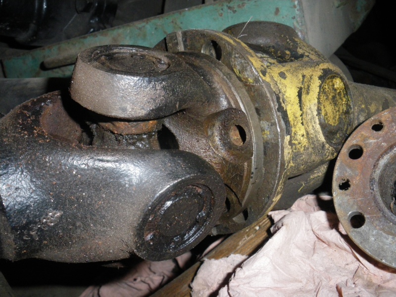

qui commencerait par une tulipe comme sur les arbres des mogs
pièces de cardan agricole  2010-110
çà s'appelle comment ce type d'embout ??

Salut Fred
Mâchoire à bride, tout simplement
Il existe toutes tailles, toutes sortes
Exemple :
https://www.agrizone.net/hydraulique-transmission-entrainement/transmissions-cardan/machoires-joints-complets/machoires-diverses/machoire-bride-136-mm-w2400.AGZ000045045

On appelle ça aussi une flange.... J'avais trouvé je ne sais plus où celle qui va sur la sortie de boîte des Mog et Mb Trac....
