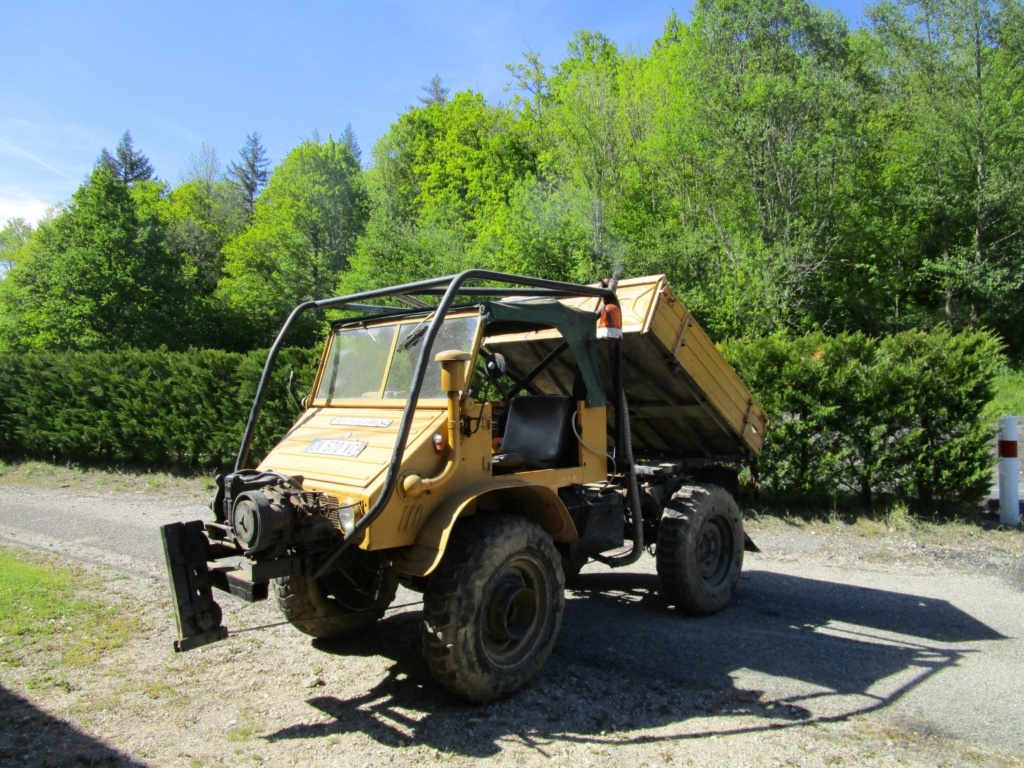

je cherche une épave de treuil mercedes pour un 411 de la région
celui là pièce treuil mercedes Img_2113
le fringant conducteur de 81 ans n'a rien trouvé de mieux que de tirer vite fait un sapin abattu avec sa cime de 4mcube !(c'est un ex patron de scierie il sait cuber!)
"c'était le dernier ,il fallait le faire descendre ,je me suis mal placé ..."

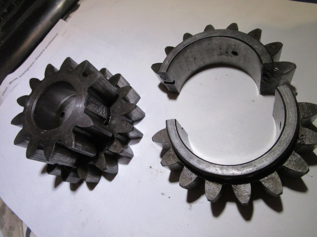

bilan Shocked
[img]pièce treuil mercedes Img_3917[/img]
le limiteur de couple n'a rien limité !
si vous avez un treuil mercedes en mauvais état ou des pièces ,ou une piste pour en trouver , tenez moi au courant

non le 411 ne bouge pas , le pilote n'en est pas à son premier arbre ,il s'est fait une nouvelle bêche qui n'est pas sur la photo ! c'est un effort trop important d'ailleurs la dent de l'autre s'est aussi arrachée !

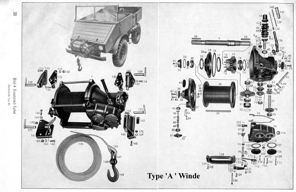

Les references sont là :
 Dont l'accouplement  -546-.
https://mercedes.7zap.com/en/eu/fg/unimog/u+40+u+45/u+40+u+45/183/421122/fg/0/0/56/35011/0/06/001/

Eclaté du treuil Mercedes A  dans sa version d'origine:
pièce treuil mercedes Unimog12

MessageSujet: Re: pièce treuil mercedes   pièce treuil mercedes Icon_minitimeJeu 10 Sep 2020 - 10:12
et un autre éclaté
pièce treuil mercedes Treuil10

dommage je n'ai pas pu avoir de photos des pièces , les pignons ont été retaillés pour 1000€ !
