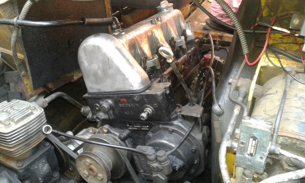

ok pardon! sur le 421 la pompe est sur le bloc ? pas sur la Pi !! comme ça
cherche référence pièce ?  - Page 2 C7d5a308-3984-49c3-8361-c4cfb65cee50
cherche référence pièce ?  - Page 2 Empty
MessageSujet: Re: cherche référence pièce ?    cherche référence pièce ?  - Page 2 Icon_minitimeDim 10 Mai 2020, 19:33
la voici la fameuse pompe ?
