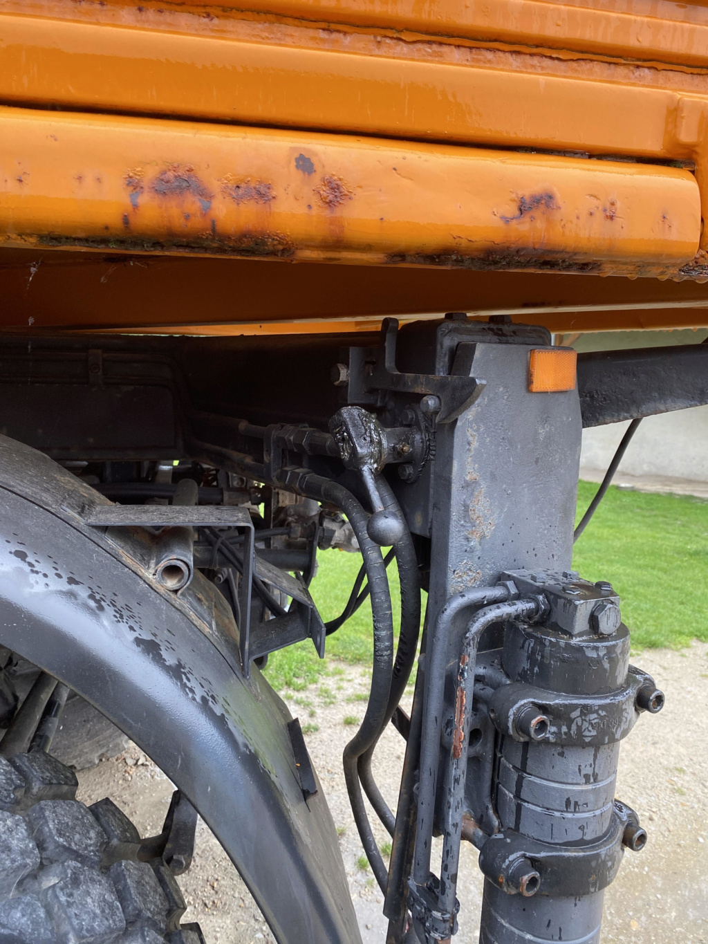

bonjour,
si ça peut t'aider je peux te faire d'autres photos.
DEPANNEUSE EXTREME  Unname12

la vanne vers l'avant : utilisation de la grue et descente des béquilles avant.
la vanne vers l'arrière : descente des béquilles arrières.
J'y connais rien en hydraulique, mais je trouve le montage bizarre, je ne sais pas pourquoi ils ont ajouté un distributeur indépendant pour les béquilles arrière alors qu'il existe sur le "piano" de la grue.
