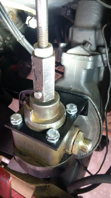

c'est la première fois que je vois des commande la  ; moi j'ai ce genre de commande
restauration unimog 2010 de jojo  - Page 2 87036810
et la vanne 3 voies sur la colonne de direction
restauration unimog 2010 de jojo  - Page 2 Drehsc10

ça je ne connais pas !

C'est bien fait les commande près de la boîte de vitesses.
Le distributeur de Jonathan à l'air plus récent?
Est-ce d'origine?

non j'avais pris une photo du net voila le mien Laughing
restauration unimog 2010 de jojo  - Page 2 Img_2028

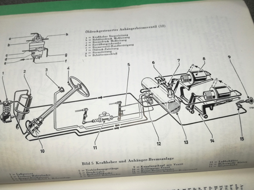

en achetant l'unimog j'avais eu un petit livre sur les 401, 402 et justement dans le livre il y a un schéma sur les système pneumatique que j'ai avec la commande au volant
restauration unimog 2010 de jojo  - Page 2 Img_2031
Nombre de messages : 5755
restauration unimog 2010 de jojo  - Page 2 Empty
MessageSujet: Re: restauration unimog 2010 de jojo    restauration unimog 2010 de jojo  - Page 2 Icon_minitimeDim 19 Avr - 10:54
bien ce graphique, car il y a très peu d'info sur les très vieux restauration unimog 2010 de jojo  - Page 2 63835
