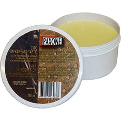

J'ai aussi trouvé ca , le compromis quantité/prix est pas mal
perso pour ma bache (qui est nickel)  je souhaite lui donner un aspect brillant voir huileux , la cire barbour ne la pas fait , le recette d'avant a donner cet aspect huileux sans etre gras , mais j'ai pas voulu partir a la recherche des éléments nécéssaire .
en grattant toujours dans cette esprit coton "huilé" je suis tombé la dessus , dans le milieu de cheval .
descriptif du produit : La cire Paxone pour coton huilé est une cire imperméabilisante pour l'entretien les vêtements du cavalier en coton huilé. Elle rend les vêtements souples et prévient des craquelures.
entretien capotes coton des 411  Captur28
cette cire a une couleur jaune donc peut etre avec la cire d'abeille ou huile de lin comme la préparation maison du mec dans la réponse d'avant :
entretien capotes coton des 411  Borasi12
cire paxone :
entretien capotes coton des 411  Paxone10
troublant la ressemblance non?
j'en ai comandé deux boites , je fais le test et je vous tiens au jus du résulat .

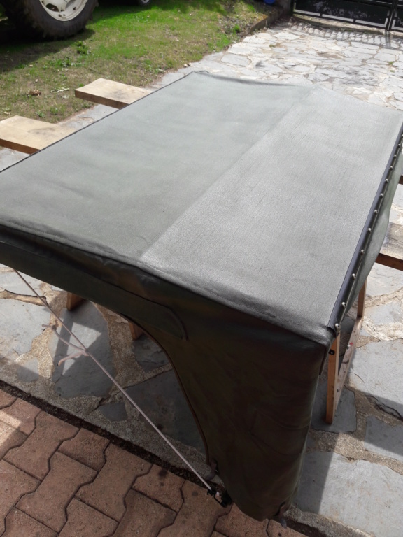

salut , j'ai recu la cire imperméabilisante PAXONE .
pose de la cire passée au bain marie pour l'avoir a l'état liquide , je l'ai passé avec un pinceau de 6 cm de large .
impeccable elle pénètre dans le coton nickel , avec un décapeur thermique je maintient chaud le tissus et le pinceau , ca s'étale super .
entretien capotes coton des 411  20200428
entretien capotes coton des 411  20200429
entretien capotes coton des 411  20200430
en plus de l'étanchéité , je veux donner cet aspect huilé et avec cette cire c'est le cas , je suis totalement satisfait . j'en ai eu pour 30 euros pour ces deux pots
entretien capotes coton des 411  20200431
fin pour moi sur cette bache !!

Bien ! J’étais d’autant plus intéressé par le résultat que ma capote n’est plus étanche à 100%. Tu as fait le dedans, aussi ? Tu as passé les deux pots ?
nico700raptor
nico700raptor
Localisation : Blavozy 43
Nombre de messages : 761
Année : 01 01 1960
entretien capotes coton des 411  Empty
MessageSujet: Re: entretien capotes coton des 411    entretien capotes coton des 411  Icon_minitimeJeu 23 Avr 2020, 10:37
Juste l'extérieur !
Et en chauffant avec le decapeur la cire reste liquide est rentre dans le coton et fini par arrivé côté intérieur.
A oui pour moi satisfaction 200%  cheers entretien capotes coton des 411  533477
Jai passé les deux boites oui , après j'ai comme qui dirais noyé le coton , il était dépourvu de traitement (totalement absorbeur d'eau et hyper sec )
j'ai peut etre mis la dose , mais quand arrivera les chaleurs , entretien capotes coton des 411  810157 sunny sunny la cire va s'infiltrer dans la coutures a 100 % , elle va se rependre dans les coins , enfin se sera super homogène , ca lui a raviver la couleur ( tu passe d'un vert blanchi par le soleil a un vert militaire qui brille )
la video parle d'elle même , ravi que ca te serve entretien capotes coton des 411  471637 , j'ai investit un peut plus de 100 euros dans mes essai, alors que 22 était suffisant , autant que l'expérience profite aux autres !!!
je garde le pinceau utilisé car il est gorgé de cire et il servira a faire des ajouts s'il a un manque un jour !! entretien capotes coton des 411  63835
