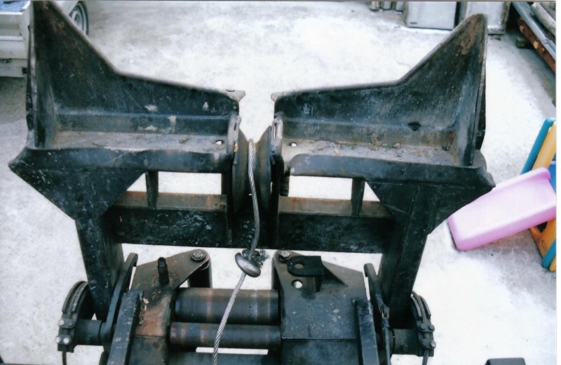

salut vercomog aurait tu une photo du montage du vérin sur la bêche ?

Salut Lolo25,je n'ai pas de photo de l'emplacement exact du vérin,mais celui n'agit pas directement sur la beche mais sur un axe que l'on voit sur la deuxieme
photo,cet axe sous la poussée du vérin fait tourner les demies poulies du haut reliées à celles du bas par un cable (désolidarisé sur la photo) et remonte ainsi la beche qui vient se crocheter sur le vérrouillage qu'on aperçoit.
Ca parait complexe mais c'est trés efficace.
Les photos ont été prises lors du démontage définitif de la beche pour monter le tablier.
treuil pan Damont11
treuil pan Damont10
treuil pan Beche_10

c'est pas mal ce système. en plus je vois que la poulie haute est sur le haut des bêches donc du ne doit pas être obliger de décrocher ton bois pour relever tes bêches . le câble passe direct en position haute study

Oui tout à fait,on peut voir aussi que le verrouillage de la beche a deux positions.
Une qui maintient la beche verticale dans sa position "route",et une seconde qui l'incline légèrement vers l'arrière pour que l'aplomb du
cable passant par la poulie du haut soit un peu en porte à faux pour que la traine soit soulevée avant de passer sous le véhicule.
Un ami débardeur qui avait le meme que moi avait d'origine un bouclier fixe qui completait le montage Bonnier,j'avais une photo,il faut que je la retrouve.
Pour l'époque ce montage était franchement efficace,la beche assurait un trés bon ancrage,et il le fallait parce que le treuil lui ne cale jamais. Soit le cable
casse,meme du 16mm,soit le mog s'enfonce puis se retourne.
