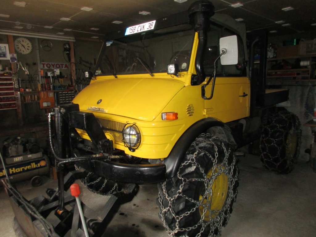

Je suis à la recherche de deux pates de fixations pour les feux de travail au niveau du pare-brise pour un unimog 406 / 416 torpédo.
Si vous avez cela je serais preneur. Fixation feux de travail 63835

Salut Combrailles'mog,
j'en ai chercher longtemps,en vain... Fixation feux de travail 901479
Du coup je me suis servi des fixation de charnière du pare brise plat pour y fixer la platine  qui supporte le phare.
Fixation feux de travail Img_0010

Les supports version cabine torpédo sont très simple a faire
C'est juste un bou de tube avec un fer plat derrière
C'est pareil sur le 417

Oui c'est ce que je vais faire je pense, j'attend de recevoir les feux pour avoir le diamètre exact pour l'encastrement. cheers

Fixation feux de travail 63835 , j'avais même pas fait gaffe lors de la commande
Fixation feux de travail 27380310
Worklight Hella with standlight.
Fit fur die original support Ø24mm.
Glass diameter 130mm.
Original Hella.
Nombre de messages : 2759
Fixation feux de travail Empty
MessageSujet: Re: Fixation feux de travail   Fixation feux de travail Icon_minitimeLun 30 Mar 2020, 22:31
C'est le modèle pour 411 que tu as commandé
Les phares de 406 sont plus gros comme la photo jointe
Sur le site vamparts il marque pour 406, je vais voir avec eux pour échanger alors. Merci.
MessageSujet: Re: Fixation feux de travail   Fixation feux de travail Icon_minitimeMar 31 Mar 2020, 12:39
Les phares de 411 sont reconnaissable grâce au filetage en bas
Sinon rien de grave ca se monte en lieu et place
Le diamètre du phare est juste inférieur au phare de 406

Le modèle repère  65 est le seul dont le numéro de pièce est indiqué ; a406 826 58 14  .
Il serait dispo chez Mercedes au tarif de 20.00 euros
Pour celui specifique aux torpedos , repère 75 , la référence n'est pas indiquée. Probablement plus fourni.

ces supports n°65  m'intriguent  aussi scratch scratch ,
sur mon 421 a cabine tôlée
j'ai des trous taraudés pour fixer de tels supports.
une questions me turlupine,
les fils électriques passent au travers des supports
qui du coup seraient creux ?
Fixation feux de travail 761908 ,

Oui les fils passent à l'intérieur du support et remontent directement dans le phare.
MessageSujet: Re: Fixation feux de travail   Fixation feux de travail Icon_minitimeMar 31 Mar 2020, 19:41
La piece 65 est encore disponible chez benz enfin il y a 2 an
La pièce est en plastique, la version aluminium d'origine n'est plus disponible
Prix environ 40e pièces je crois
Le câblage passe bien au milieu
Si quelqu'un cherche cette pièce, j'ai ca en stock
La pièce 75 n'existe plus
Les phares de 406 ne sont plus disponibles, j'ai cherché dans tous les sites pour en acheter car j'en ai un d'abîmer sur le 417
Il y 3 ans j'ai du acheter les 2 derniers environ 250e les deux

Bon bin sa sera des phares de travail de 411 à moins qu'un moggeur est ça en occasion.
