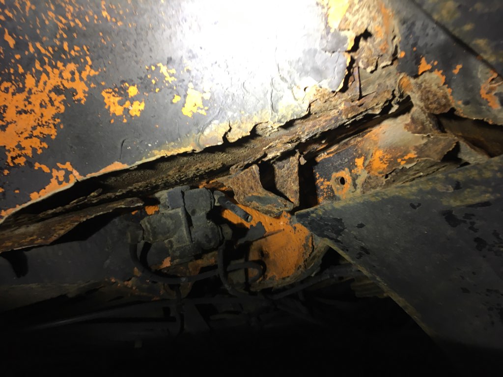

| Bonjour les Moggeurs, Après quelques semaines de recherches, réflexion et découverte de l'aventure du 1450 de jeanluc47 (quel artiste!), j'ai arrêté mon choix sur un 1450 tri-benne 24 vitesses avec hydraulique et pdf AV et AR mais une cabine à restaurer (l'oxydation sûrement aidée par le sel ont fait du boulot  ). Que pensez vous de ce choix ? Et est-ce que quelqu'un pourrait me confirmer que je puisse légalement le ramener par la route le jour même du refus (pour défaut critique) au contrôle technique et en étant quand-même couvert par l'assurance? Merci par avance. Antoine |
Unimog 417 Localisation : 52170 CHEVILLON Pays :  Nombre de messages : 2600 Age : 40 Emploi/loisirs : grosse plomberie Prénom : jonathan Date d'inscription : 03/02/2013
 | Sujet: Re: Bonsoir les Moggeurs Dim 23 Fév 2020, 18:36 | |
| Il est pourri a quel point ton mog Si il passe le ct avec juste une contre visite.. Alors bien sûr que tu peux rouler Le sursis du ct te permettra de faire la carte grise en attendant la restauration Attention la restauration d'un mog n'est pas sans frais et sans complications.. Pièces chere et parfois plus disponible Fais bien ton calculs car defois pour 1000e de plus tu peux trouver un véhicule plus sain et sans surprise
Fait nous quelques photos si tu peux |

|  Il y a du boulot mais depuis au moins 6 mois que je cherche et me renseigne, je n'en ai pas trouvé d'aussi complet et rouleur en tri-benne |

| En ce qui concerne le CT, il sera refusé, je pense, avec défaut critique au moins à cause de la corrosion perforante, du coup, si j'ai bien compris, interdiction de circuler après minuit le jour du CT (comme les VL).
Mais s'il n'est pas en défaut critique pour des organes de sécurité, je le rapatrierai bien par la route le jour du CT, ce qui me ferait économiser un transport (je préfèrerais investir le prix du transport dans la rénovation). |
 | Sujet: Re: Bonsoir les Moggeurs Dim 23 Fév 2020, 19:55 | |
| Ca l'air déjà grave docteur J'espère que le prix tiens compte du travail de carrosserie Il ne faut pas oublier que si la carrosserie est dans cette état le reste doit etre bien attaquer.. Faisceaux électrique et faisceau de freinage et hydraulique Sans compter que si tu retire la cabine profite s'en pour faire l'embrayage et dautres bricoles
J'ai refait mon 417 ca prend énormément de temps et d'argent aussi Et le mien était dans un tres bonne etat.. Pas de corrosion Environ 300h pour un véhicule complet
Je ne veux pas te faire peur.. Je prefere te mettre en garde de l'ampleur du chantier même si tu est du métier
As tu fais un listing des truc a changer et mettre un prix sur tout ça
Hormis le ct.. Le véhicule est il en état de faire quelque kilomètres sans tomber en panne
Bonne réflexion |
300 Localisation : 11700 PEPIEUX Pays :  Nombre de messages : 2597 Age : 63 Emploi/loisirs : Vigneron Prénom : philippe Date d'inscription : 17/02/2009
 | Sujet: Re: Bonsoir les Moggeurs Dim 23 Fév 2020, 20:00 | |
| La cabine est à remplacer . Vu l'état de l'aile coté gauche , le longeron de cabine est hs , il s'est plié lors d'un basculement de la cabine . |

Bonne réflexion Bonsoir chenapan52, Merci pour ta réponse, je ne l'ai pas encore vu ni essayé et le CT n'est pas fait, mais d'après le vendeur, il n'y aurait "que" le problème de corrosion sur la cabine et les essuis glace qui ne fonctionne pas à voir pour le CT. Pour le prix, je ne sais pas combien vaux un 1450 équipé comme il l'est et en état, mais je n'en ai pas vu approchant le prix de celui-là... Aurais tu une idée de ce que ça peux valoir? |

- La cabine est à remplacer . Vu l'état de l'aile coté gauche , le longeron de cabine est hs , il s'est plié lors d'un basculement de la cabine .
Bonsoir phil11, Merci encore une fois pour ton avis. Tu penses que la cabine n'est pas réparable ou que ce ne serait pas rentable ? Sais tu où je pourrais en trouver une seine et pour combien environ ? |

Mais surtout as tu des connaissances en carrosserie car sinon il faut oublier Trouver une cabine en bonne état n'est surment pas facile Réfléchis bien |

| Bonsoir Jonathan, Je te remercie de me mettre à nouveau en garde, mais à défaut de négocier un super prix, en tout cas, je l'ai négocié pour que ça passe dans mon petit budget. Après, forcément, faute de budget, il faudra se retrousser les manches. En tous cas, si je ne parviens pas à le restaurer, ce ne sera pas faute d'avoir été prévenu  |
