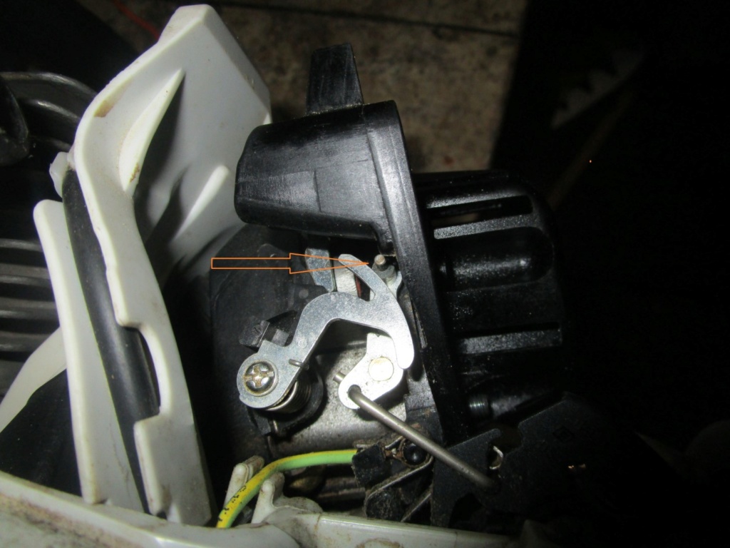

le levier de commande du volet de starter restait trop près du levier du volet principal du coup il le bloquait !
Stilh MS 391 help Img_3037
ça donne ça en réalité
Stilh MS 391 help Img_3036
c'est le levier en plastique de commande 'au doigt qui ne revenait pas à la bonne place mais je ne sais pas pourquoi ??
reste à peaufiner car elle ne tient pas le ralenti !

Hello,
je te joint des photos de ma 391 si jamais ça peu t'aider, si tu a besoin d'autre chose fait signe.
Stilh MS 391 help 110
Stilh MS 391 help 210
Stilh MS 391 help 310
pat

Bonjour ,Patévo ,merci pour ta photo Stilh MS 391 help 63835 ,comme ça Fred peut compar.
Si jamais ça ne marche pas encore chez Fred ,peut être une petite vidéo ,du fonctionnement (moteur éteint ) ,entre le starter ,quand il s'enlève ,et pour l'accélération Stilh MS 391 help 63835 Stilh MS 391 help 471637 Stilh MS 391 help 471637
