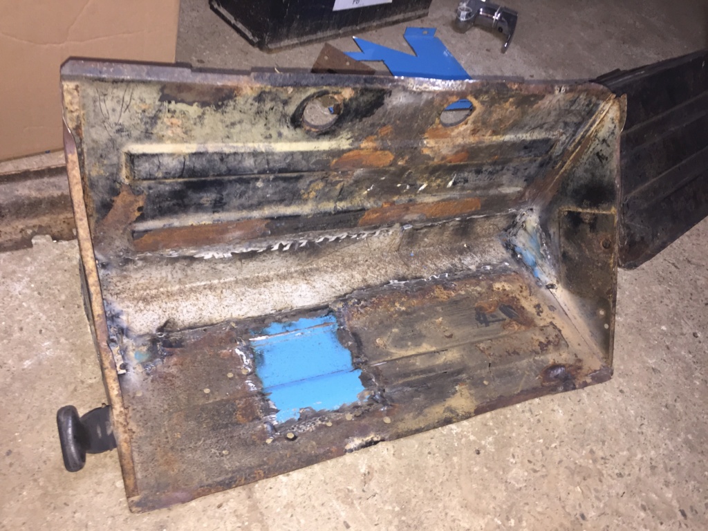

Il y avait beaucoup de corrosion perforante. J'avais compris lors du précédent passage au contrôle que cela devenait plus que critique.
Je n'avais jamais fait de tôlerie. c'est pourquoi j'ai commencé par la boite à batterie pour me faire la main.

la boite à batterie406 en Normandie Img_0011
406 en Normandie Img_0012

Moi je n'oserais pas le sabler ton bac
Ca va ressembler a un gruyère
J'en ai un d'avance au cas où tu n'arrive pas à souder

Salut, comme dis jonathan, oublie le décapage, mets sa à la benne!! C'est pas le chassis, fabrique toi un autre ou en trouver un en bon état
et tu passeras moins de temps et sa sera plus sérieux en plus.
Les bacs à batterie, fraudrais du plastique pour pas être embêté!

comme je vous le disais je me suis fait la main sur le bac à batterie car je savais qu'en cas d'échec j'avais une solution de replis. La cabine avait besoin de réparations et je n'étais pas très chaud d'y aller au chalumeau que maîtrise plus que la soudure électrique.
Il y avait quelques bricoles à revoir du genre réflecteur de phare, sièges abîmés.
J'ai fait le choix de commander chez Vam parts car j'avais à peu prés tous ce dont j'avais besoin pour un prix qui me semblait raisonnable.406 en Normandie Img_0013

une vue du bac en cours

une vue du bac à batterie prêt à être remonté et pendant que le pinceau était sorti une grille de protection des phare.
bonne fin d’année à tous
406 en Normandie Img_0020
406 en Normandie Img_0019

Pas mal le travail, vu l'état de départ de ce coffre à batterie...

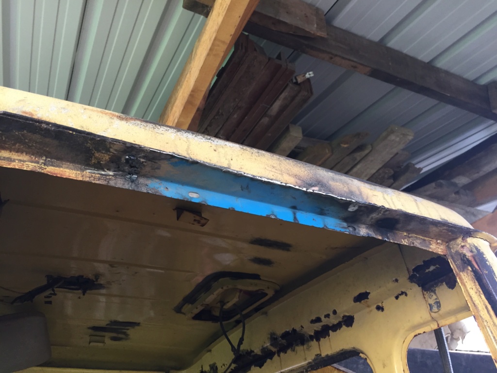

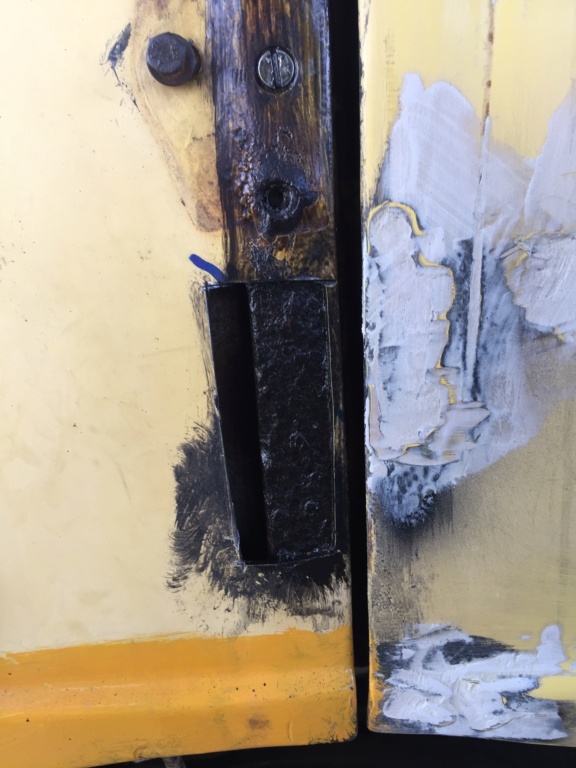

Je me suis dis que vu le résultat obtenu avec le bac je pouvais tenter la cabine
406 en Normandie Img_0112
apres la dépose du treuil
406 en Normandie Img_0111
j'ai coupé et ressoudé
Code:
406 en Normandie Img_0110

de toute façon c'est dur de trouver une cabine en parfait état
et c'est un gros boulot de changer une cabine
et de nos jours les carrossiers n'aiment pas travailler sur des éléments rouillés
donc c'est bien si tu peux supprimer les morceaux oxydés et tout refaire nickel 406 en Normandie 251561 406 en Normandie 24510
courage 406 en Normandie 471637
