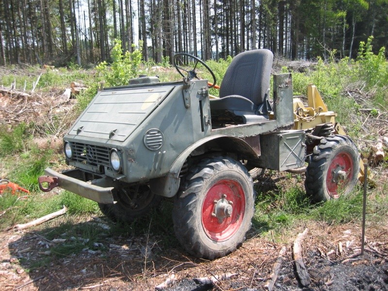

Comme annoncé dans ma présentation, voilà le premier de mes 2 engins étoilés. Je l'ai acheté il y a 23 ans...
C'est un 401 de 1955. Comme vous pouvez le voir, il est assez "mûr" mais la mécanique est en état correct.
Quelques photos:
Le voilà en fin de journée, prêt à rentrer au bercail:
401 modifié forestier Img_0010
En position de travail

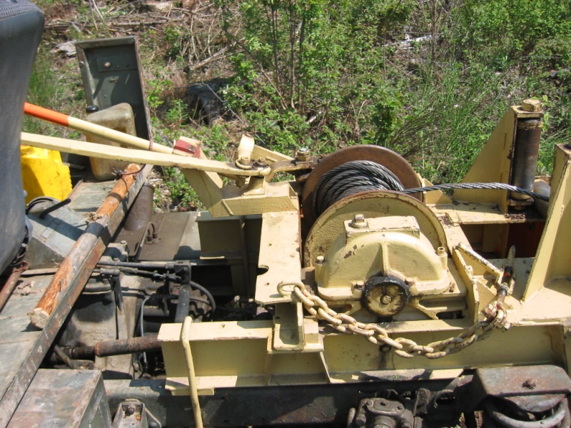

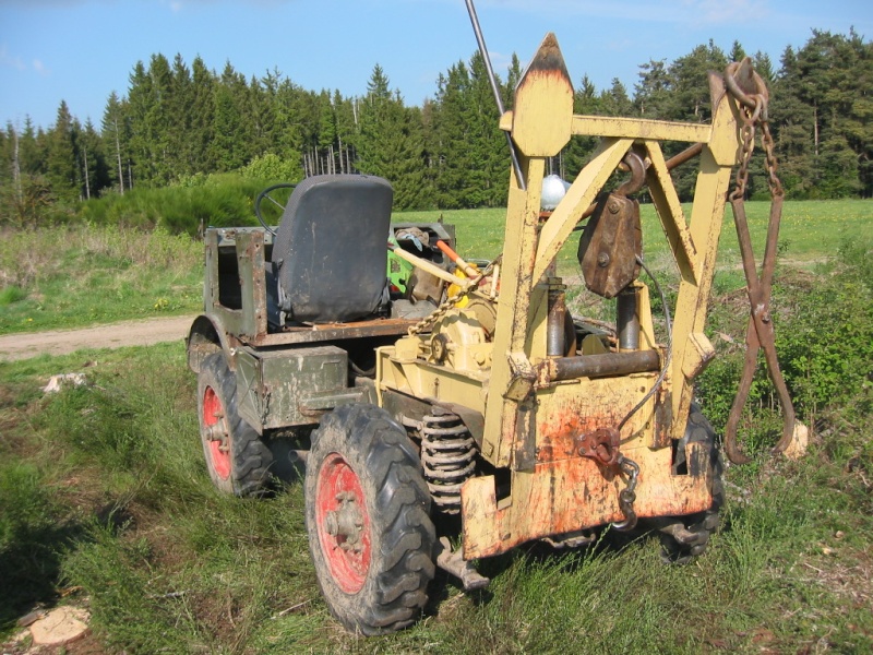

A l'origine, il est équipé du plateau fixe. Suite à la tempête de 99 qui a fait de très gros dégâts en Haute-Loire, avec mon père, on a décidé de le transformer en petit tracteur forestier par le montage d'un treuil de GMC entrainé par la prise de force, ce qui nous a permis de débarder environ 120m3 de bois:
401 modifié forestier Img_0015
On a donc enlevé tout le plateau puis on a fait un châssis sur lequel on a boulonné le treuil. Les puristes vont halluciner: pas de montage avec un palonnier...Pour éviter que l'Unimog ne recule quand on tire au treuil, on a fait une bêche d'ancrage qui vient se planter dans le sol. Le problème, c'est que le treuil de GMC a une réduction par roue en bronze et vis sans fin et que ça n'est pas réversible et qu'il n'y a pas de marche arrière sur la prise de force de l'engin. Lorsque l'arbre se coince (derrière une souche par exemple), il faut près rapidement débrayer sinon on fait comme les crêpes: retournement! Et maintenant, une fois que le câble est bien tendu et que les roues avant de l'Unimog sont à 50cm du sol, il faut arriver à décraboter le treuil. C'est pour ça qu'on a fait ce système de leviers:
401 modifié forestier Img_0014
Le tout fait un engin d'une maniabilité exceptionnelle grâce au rayon de braquage excellent et à l'empattement est très réduit.

par contre il faut vraiment que tu prennes le temps de faire un arceau
l'engin peut se retourner ou un arbre peut tomber dessus et là c'est trop tard
l'arrière grand père de ma femme est mort écrasé sous son tracteur qui s'est retourné au treuillage
c'est dommage de finir ainsi Crying or Very sad
