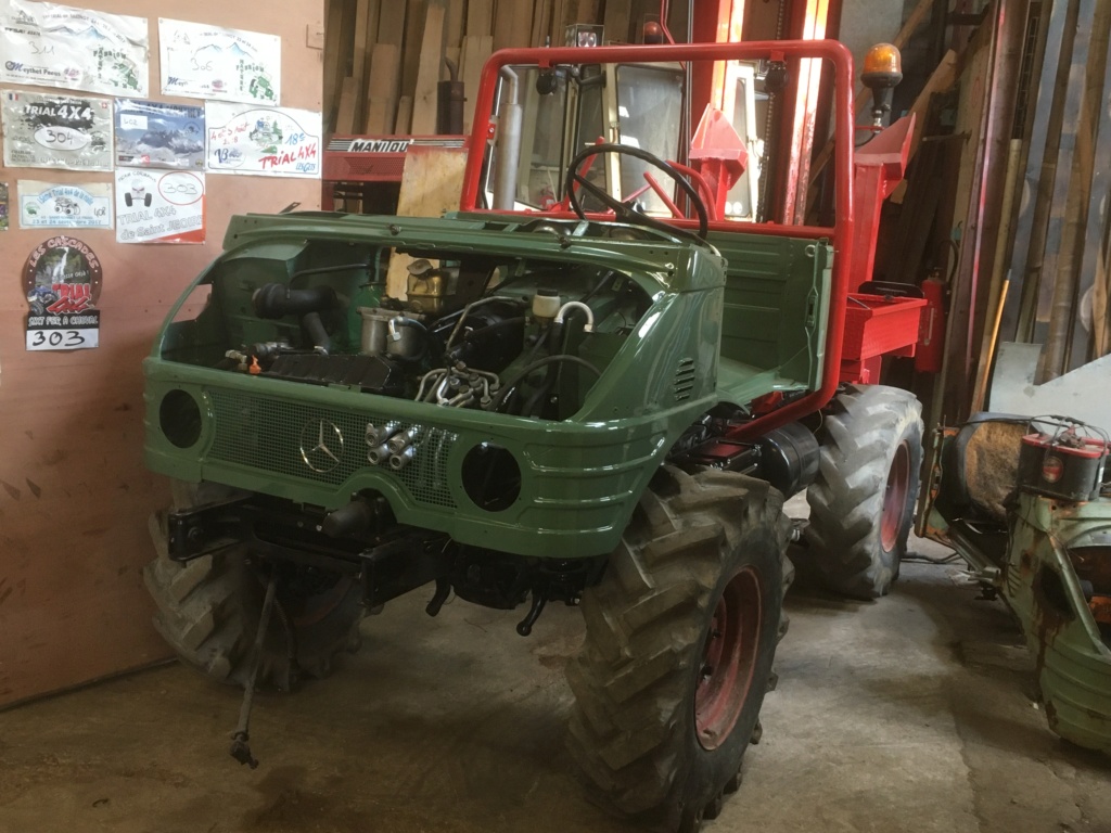

un peu d avancement sur l unimog
unimog 421 - Page 9 Photo_31
unimog 421 - Page 9 Photo_33
unimog 421 - Page 9 Photo_32
unimog 421 - Page 9 Photo_35
cuve d air neuve
unimog 421 - Page 9 Photo_34
branchement des feux arrières
unimog 421 - Page 9 Photo_36
unimog 421 - Page 9 Photo_37

fabrication prise de force avant
unimog 421 - Page 9 Photo_40
unimog 421 - Page 9 Photo_39
unimog 421 - Page 9 Photo_38
fabrication élargisseurs de voie
unimog 421 - Page 9 Img_1822
unimog 421 - Page 9 Photo_41
unimog 421 - Page 9 Photo_42
maintenant y a plus de place c est mieux
unimog 421 - Page 9 Photo_43

merci j ait fait une entretoise entre la sortie de boite et le croisillon il proviennent d un toyota avec du tube de prise de force agricole

ça prend forme doucement
unimog 421 - Page 9 Photo_44
