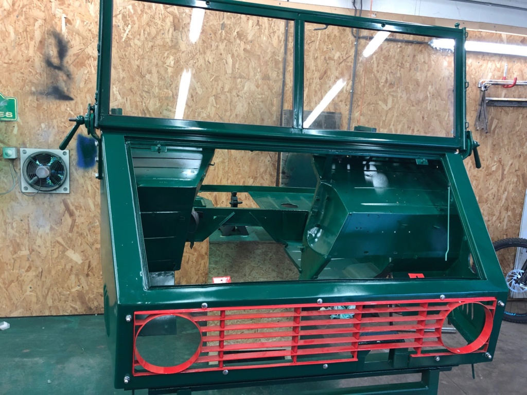

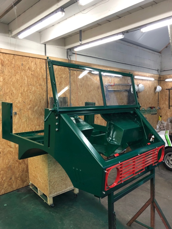

Quand on est absent longtemps, il est utile de dire bonjour aux nouveaux et triste de voir que certains anciens sont partis...RIP Denis!
J'ai acheté deux mogs en 2011, un 401 2010 et un 404. J'avais commencé à les restaurer mais les années passent vite, les projets et autres aventures en tous genres sont toujours tentantes et on se retrouve 8 ans plus tard.
Après le début de restauration du 401, j'ai vendu le 404 à un ami et me suis lancé dans le rallye historique avec une bmw 1602... Pour bien travailler sur mes véhicules, nous avons construit un atelier...chauffé en hiver .
Début de cette année, mon Papa, qui a bcp travaillé sur le 401 (chassis, ponts, moteur, ...remis à neuf!) a souhaité qu'on le termine. On a donc commencé la cabine, qui s'achève maintenant. On va pouvoir commencer l'électricité et faire la benne!
Par contre, tant qu'on y est, je suis toujours à la recherche des plans cotés de la benne du 401, de supports et sièges pour le Wabymog...c'est le petit nom qui lui fut donné! Laughing
Voilà, j'essaierai de vous tenir informés de l'évolution régulièrement!
Bonne journée à tous
Re bonjour... Img_4911
Re bonjour... Img_4912
Re bonjour... Img_4910

MessageSujet: Re: Re bonjour...   Re bonjour... Icon_minitimeJeu 13 Juin 2019, 14:41
On a commencé à bosser sur la cabine.... Rolling Eyes elle est neuve !!!! Razz
Chouette boulot, bonne continuation.

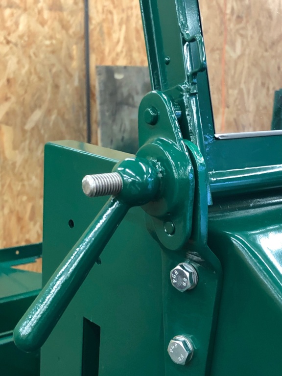

Le système de verrouillage du pare brise est un hybride entre un pare brise de 411 et le système de fixation de la roue de secours que l'on a soudé de chaque côté pour garder l'authenticité du 401...
Oui, bcp de travail de préparation en effet mais très sympa à faire!! Re bonjour... 63835
