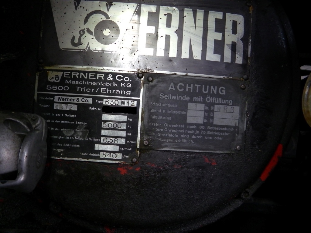

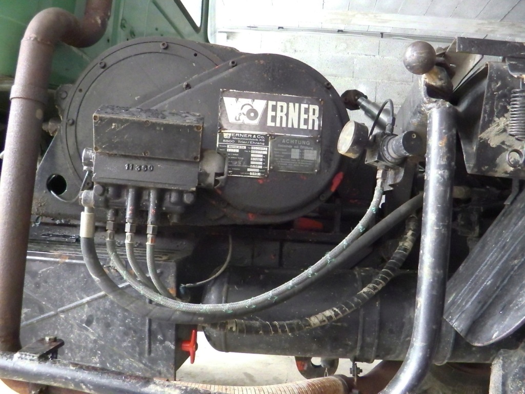

es que qu'une personne aurai des info sur ce treuil, du style Ø câble, longueur, ect....

Bonsoir, je ne sais plus (ou pas) insérer un fichier pdf, j'ai la doc, 60m en 16.5mm / 90m en 14.3mm / 170m en 10mm / 250m en 8mm.
A part ça, celui de la photo a un crabot pneumatique pour lâcher le tambour, et l'autre modèle (pas en photo a un décrabotage manuel, mais possède l'inverseur sous charge à commande pneumatique. A noter aussi que ça doit bien être galère à dérouler le câble manuellement sans faire des sacs de nœuds puisque le système d'enroulement automatique est présent sur les deux modèles !
Ah oui, et c'est des bêtes rares lol!

J'ai passer un peu de temps dessus aujourd'hui.
L'ancien avait mis un câble de 13mm, l'enroulement était pas correct, j'ai essayer du 11mm et l'enroulement est pas concluant non plus, les spire ce chevauches, le chariot a un déplacement de 12mm pour un tour de tambour, je suppose qu'il est donc adapter pour un câble de 12mm.
Après un début d'ouverture du treuil, j'ai été un peux surpris par l’acharnement de l'ancien bourrin de proprio, enfin vu tout le reste je devrais être immunisé Shocked .
Trois tour de tambour avec du câble de 11mm correspond a 75m, je me rend pas compte du tout de nombre d’enroulement idéal.
70 m doit me suffire allégrement.
