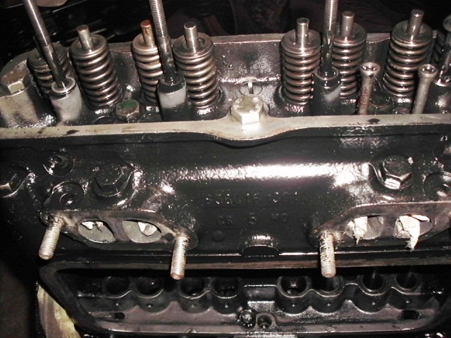

je pense qu'il y a eu des évolutions
j'ai remarqué des différences sur les conduits échappement entre autre
Révision culasse OM 636 Hpim0220
les conduits entre sont séparés jusqu'au bord de la culasse
ici la séparation est moins importante ça laisse un peu plus de passage pour les gaz
Révision culasse OM 636 20170127
n'hésite pas à meuler les conduits , j'ai enlevé de la matière sur ces bossages où passent les vis ,coté échappement

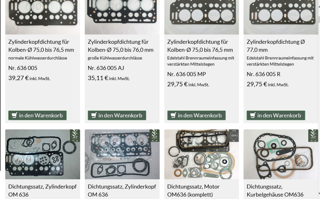

P'tite question sur le joint de culasse.
Je vois chez Mogparts qu'il y a deux versions au niveau du refroidissement.
Le quelle choisir?
Révision culasse OM 636 Joint_10
Révision culasse OM 636 Joint_11
En plus, je ne vois pas la possibilité de choisir le diamètre lorsque l'on commande des pochettes complète:
Révision culasse OM 636 Joint_13

Nombre de messages : 7454
Révision culasse OM 636 Empty
MessageSujet: Re: Révision culasse OM 636   Révision culasse OM 636 Icon_minitimeLun 04 Mar 2019, 19:39
quelqu'un en a parlé il y a peu , je n'avais jamais remarqué cette différence , tu ne le sauras à mon avis qu'en regardant le tien !
pour les pochettes ? demande à Gaby de mogparts !il doit savoir ce qu'il vend

L'explication que j'ai eu pour cette différence viendrait du fait que les joints avec les passages ouvert sont pour les moteurs industriels qui ont besoin de plus de refroidissement.
J'ai pris la version sans les ouvertures comme celui qui était installé.
Si ça chauffe, je sais ce qu'il faut faire

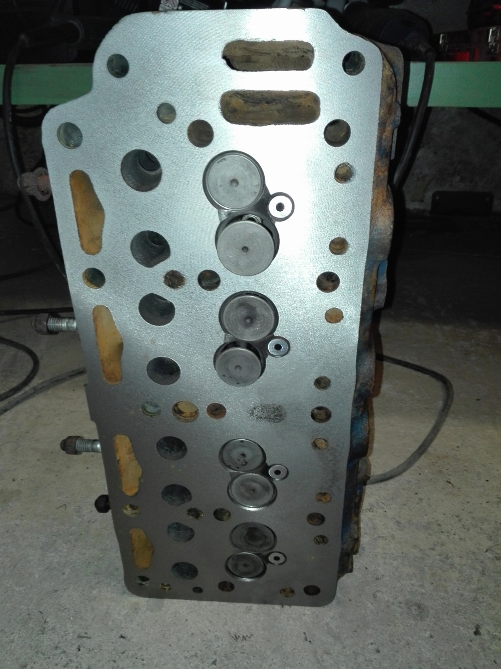

La culasse est rentrée, les joints sont là, la commande de Mog part arrivée.
Super la réaction de Mogparts (rapide et efficace).
Il reste à remonter l'ensemble.
Au final, rectification de la surface, des soupapes et des sièges. Rodage, nettoyage et test en pression = 182 €
Après il reste les joints, ... encore des roros

Le bas moteur à déjà été révisé. Il est en 76.5 mm d'alésage.
L'usure ne me semble pas exagérée.
Par contre les injecteurs étaient mort.
J'ai testé deux nouveaux injecteurs reçu de chez Mogpart. C'est le jour et la nuit.
Il va être Euro 5 après cette "révision". Avec un peu d'AdBleu, il sera Euro 6 lol!

Eh voila, la culasse est remontée et le mog tourne.
Malheureusement, la pompe à eau n'a pas supporté le démontage/remontage.
Elle fuit très fort.
A t'on de bon résultat lors du remplacement de l'élément d'étanchéité ou il vaut mieux prendre la pompe complète?
Le joint est à 22 € et la pompe à 84 €.
J'ai probablement les roulements.
Est-ce que ça se démonte facilement ça casse?
J'ai malheureusement un injecteur qui ne fonctionne pas correctement.
Les points positif:
Il fume beaucoup moins et semble un peu plus vaillant qu'avant.
Bonne régulation de température. J'ai remis un thermostat de 75 °C.
On verra pour les fuites d'huiles avec le temps, mais pour le moment ça semble OK.
Il a donc repris du service.
J'ai lu dans le manuel qu'il fallait qu'il tourne quelques heures avant de resserrer la culasse à chaud.
C'est toujours d'actualité?
Révision culasse OM 636 Img_2060
Révision culasse OM 636 63835

oui ! urgent !c'est pas après quelques heures ! c'est dès qu'elle est en température !sinon tu risques de le recasser!!
la pompe ?? sur la mienne j'avais usiné et monté un spi!! le kit ne se vendait pas !
Attention pas d'arrache sur la partie aube ! tu vas la casser , dépose coté poulie et fais glisser l'axe avec l'aube vers l'ar !
retrouvée
Révision culasse OM 636 <a href=Révision culasse OM 636 10032210000645865684474" />
