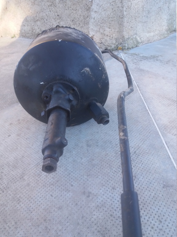

Bonjour à tous.
Je cherche des pièces pour restaurer l'assistance  de mon 404 (ou échange standard ou neuf)
sachant que le purgeur très rouillé s'est cassé a ras.
quelqu'un saurait t'il ou l'on peut trouver ? confused

En fait,j'ai démonté l'assistance et j'ai relié entrée et sortie ensemble et cela freine suffisamment pour l'usage que j'en fait.
Si tu veut quelques tuyaux pour restaurer ton 404 en particulier les frein je peut peut être t'aider....

Oui, j'ai demandé mais ils mon répondu à peut prés 600 à 700 euro pour la rénovation de l'assistance.

Ça me semble cher .... j ai eu le même souci avec la vis de purge mais j ai réussis à l extraire ...

et les pièces seules ! ils ne fournissent pas ! il y a une réno de mastervac sur le forum de 406 je crois !

Je vais regarder,mais les freins neufs et bien réglés cela freine bien même sans assistance.
