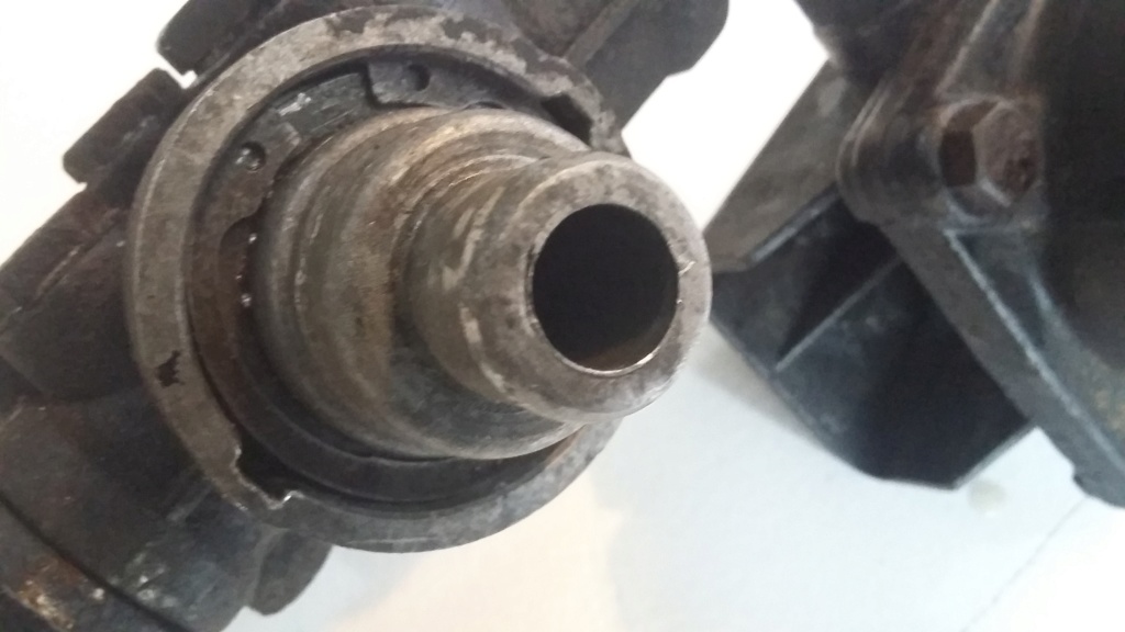

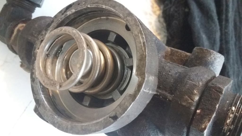

Juste pour vous faire part de mon souci de valve de régulation de pression.
La valve de régulation de pression installée sur mon U1300L est de marque Cojali (marque espagnole). En vérifiant, cette valve n'est pas d'origine et il n'est pas sur qu'elle soit conçue pour fonctionner sous 18 bars, la plupart des autres camions se contentent de 8 à 10 bars.
Une fuite est apparue au niveau du joint qui assure l'étancheïté du bas de la valve (orifice de décharge).
Après nettoyage, changement du joint d'origine par un joint de même diamètre, le 3 mm était trop gros et circlips impossible à monter, le 2,6 mm pas assez épais la fuite est toujours là, le 2,8 non disponible !
Devant l'importance de cette valve pour la fiabilité du camion, surtout en Afrique où il faut des acrobaties pour faire ramener des pièces d'Europe, j'ai commandé une valve d'origine chez Mercedes, 434 euros TTC à Munich. Un ami la ramène par avion samedi.

Bonjour Jacques,
Facile :
- une fuite importante autour du tube par où sort l'air sous pression,
- plus de pshhhhhht (la pression n'atteint pas 18 bars).
- perte de pression à mi et bas régimes.
Localisation : une éponge avec de la mousse, la fuite vient de l'endroit où le tube est accollé à la valve, un circlips à démonter ... Le reste sur les photos.
Voilà, j'avance tous les jours, je connais de mieux en mieux mon camion, je me documente, je pose des questions, je bricole, répare et j'apprends par extrapolation.
PS : petit enseignement pour moi : une prince à circlips "ouvrante" et un "fermante" sont indispensables dans la boîte à outils du Mog, je n'avais pas ces outils chez moi.
