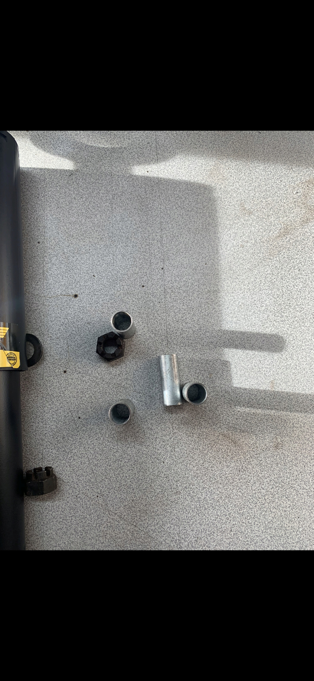

| Je viens de terminer le montage des Monroe Pour info Monroe V2132 Model renforce spécial charge lourde Dimensions mini 293 Maxi 444 Épaisseur des fixations 40 Diamètre 16!!! Pour les diamètres de fixations d’origine c’est du 14 J’ai fait Des entretoises

 | Sujet: Re: 421 Ced38 Jeu 18 Avr 2019, 21:30 | |
| Après un petit essai .. à vide Route et chemin bien défoncé Enfin de l’amorti !! C’est ferme ! Très satisfait du résultat je ferais un essai chargé ce week-end.  |

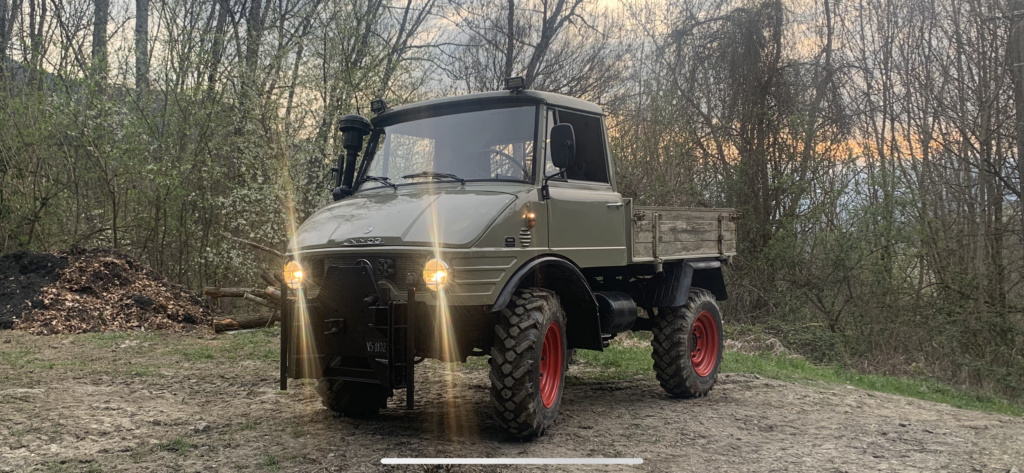

 | Sujet: Re: 421 Ced38 Mer 24 Avr 2019, 13:50 | |

| C'est vrai qu'il est superbe ! |

| Bonjour c'est surtout la mise en valeur par des photos bien préparées qui est belle continue à+ |
unimog 416 btl de 1974 Localisation : GIRONDE, Pays :  Nombre de messages : 1078 Age : 37 Emploi/loisirs : batiment Prénom : Alexandre Année : 1975
 | Sujet: Re: 421 Ced38 Lun 13 Mai 2019, 21:38 | |
| C'est vrai qu'il est beau ce petit 421!! |

| Merci à vous!!
pour info les photos ne sont pas retouchées
Pour les ridelles elle restent ainsi elles sont en bon état
Et j’aime bien ce côté « vécu »
 | Sujet: Re: 421 Ced38 Lun 13 Mai 2019, 22:06 | |
| - Ced38 a écrit:
- Merci à vous!!
oui j'avais vu , mais tu prépares tes vues ! tu jettes pas ton clic en courant  ,Vercomog aussi nous fait de belles images à+ |
