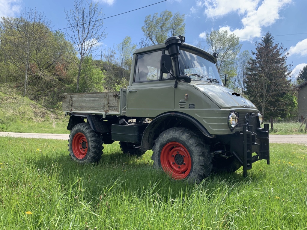

MessageSujet: Re: 421 Ced38   421 Ced38 - Page 5 Icon_minitimeMar 14 Mai 2019, 07:46
Petite photo du matin avec le soleil ....421 Ced38 - Page 5 15e9d210

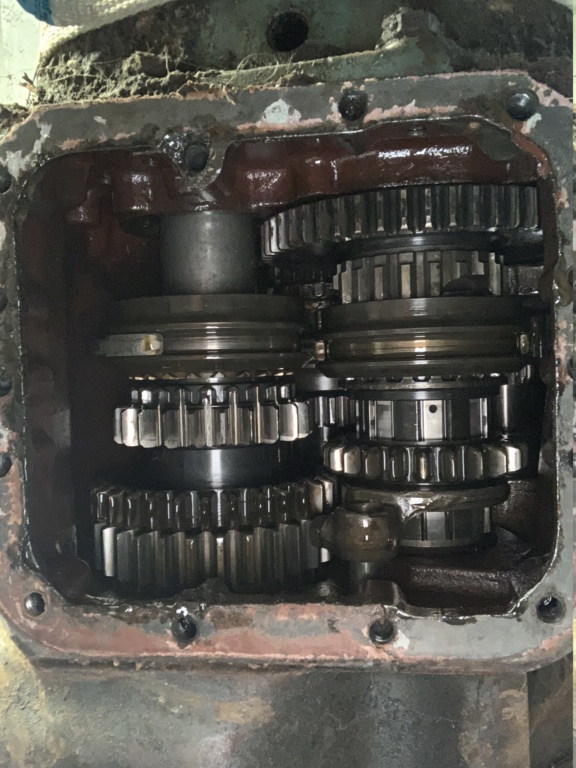

Petit achat du dimanche
Si quelqu’un a de la doc et un éclate pour le boîtier des extra lente je suis preneur
Merci!!421 Ced38 - Page 5 140d2510
421 Ced38 - Page 5 79a92810
Nombre de messages : 1193
421 Ced38 - Page 5 Empty
MessageSujet: Re: 421 Ced38   421 Ced38 - Page 5 Icon_minitimeLun 03 Juin 2019, 12:45
Salut, bel achat !! C'est une boite F que tu as sur ton 421?
Ced38
Ced38
Localisation : grenoble
Nombre de messages : 365
MessageSujet: Re: 421 Ced38   421 Ced38 - Page 5 Icon_minitimeLun 03 Juin 2019, 13:46
Affirmatif
J’ai une F si mon 421. Le miens est du 12/1967. De ce que j’ai pu lire l’année Charnière entre la F et la G serrait courant 1968
Écoute ça me trottait dans la tête ce boîtier d’extra lente
La j’ai une boîte F le boîtier extra lente un embrayage ,mécanisme et butée
Pour un prix très correct
Autant en profiter
Dans un premier temps je vais nettoyer et déposer le boîtier
Calculer pour faire un système de renvoi propre sans abîmer ou percer la « plaque caoutchouc «  d’origine

Non , je disais ça si tu avais une boite G...c'est pas sur que sa s'adapte, donc la normalement ça doit le faire!!
C'est vrai que sa doit etre pratique par moment, j'ai pas de mog avec de boite intermédiaire ou lente.
Sur le 416, bien chargé tu as toujours tendance à faire patiné l'embrayage , en plus il a des ponts longs, je
sent un peu moins avec le 421...a part niveau puissance!!Laughing

Je pense que vu la taille des pignons (vu sur des photos), ça n'a rien à voir avec ceux de la boite principale,
donc je pense que tu peux t'en servir pour sortir avec le plateau chargé, mais mettre une remorque bien chargée de bois , attention.
Je pense à mon avis que c'est bon pour des petits passages difficiles ou comme toit avec un outil, sinon en traction tu as la 1 et 2
vitesse de la boite principale et je fais avec je te dirais!!
Nombre de messages : 3622
MessageSujet: Re: 421 Ced38   421 Ced38 - Page 5 Icon_minitimeLun 03 Juin 2019, 20:10
Il ressemble fort à celui des 411.
Il est clairement stipulé dans la documentation des 411, que l'on ne peut pas utiliser ces vitesses pour augmenter la force de traction.
C'est fait pour des travaux lents, plantations, ...

Je suis du même avis
Au vu des photos meme avis je vais procéder au démontage bientôt je ferrais quelque photos
Si ça vous dis je vais faire un post pour ce boîtier
On peut continuer sur celui-ci à en discuter
Pour la doc j’en cherche

Dépose du boîtier
Un gros nettoyage en prévision
Quelques photo de l’intérieur de la BV (vue de dessous)
Et une du boitier en position OFF et une en position ON

Nombre de messages : 1532
MessageSujet: Re: 421 Ced38   421 Ced38 - Page 5 Icon_minitimeMar 04 Juin 2019, 20:27
Ce n'est effectivement pas fait pour forcer les pignons sont assez fins en plus en 2 tu dois avancer à 2 km/h environ en 1 tu vois à peine le mog bouger Laughing

Salut
Oui après dépose on se rend compte que les pignons sont plus fins
En ce qui concerne la vitesse de roulage aucune idée car tu peux t’en servir sur la 1 et 2 courtes
Par contre ou je coince c’est sur l’origine de ce boîtier j’ai parcouru tout le forum et aucune des photos correspondent à mon boîtier
Sur il était sur une F et il fonctionne j’ai pu essayer à vide
